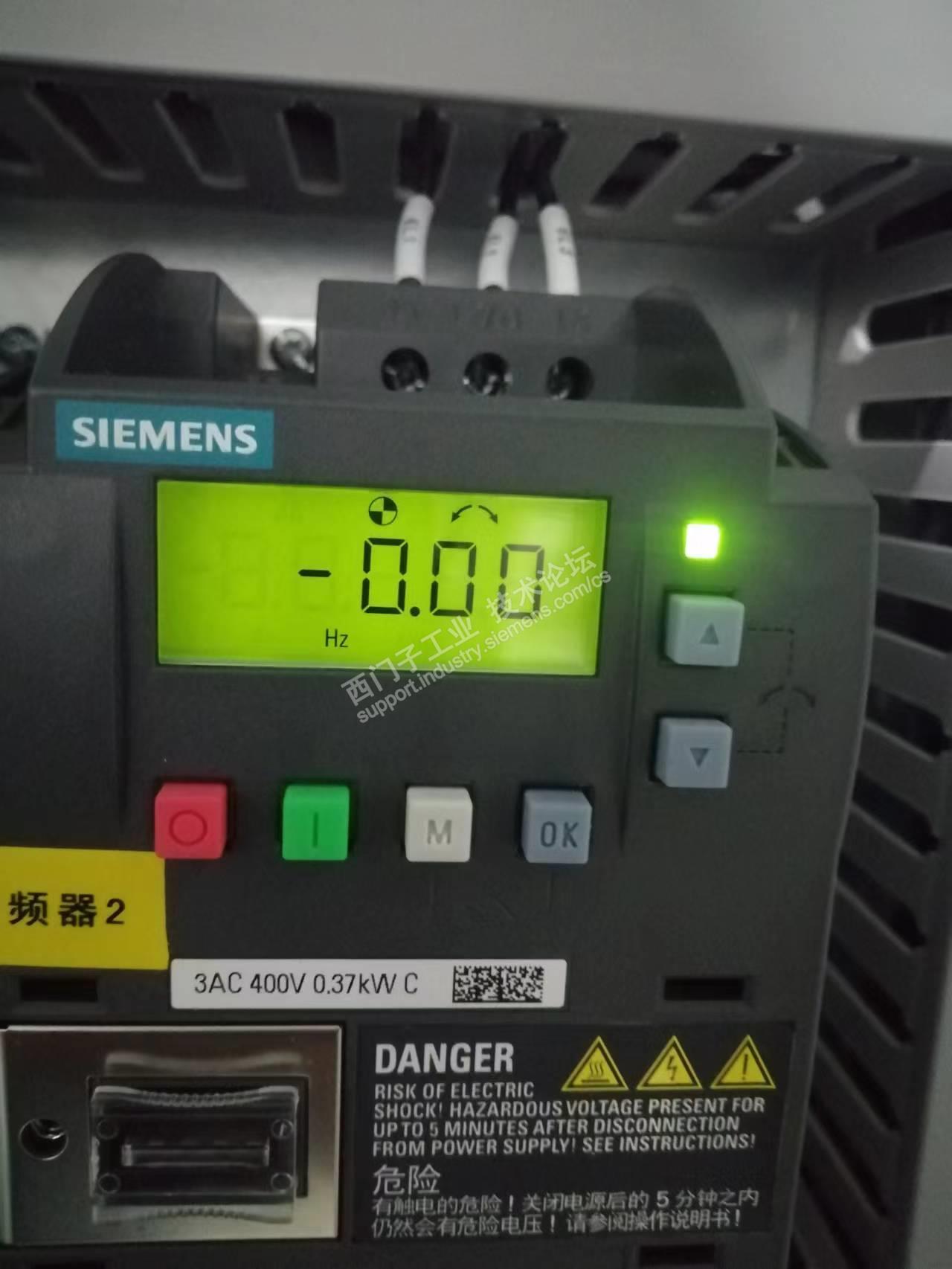

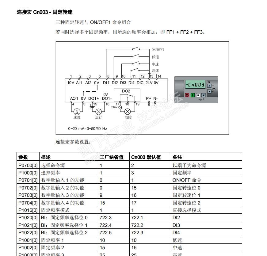

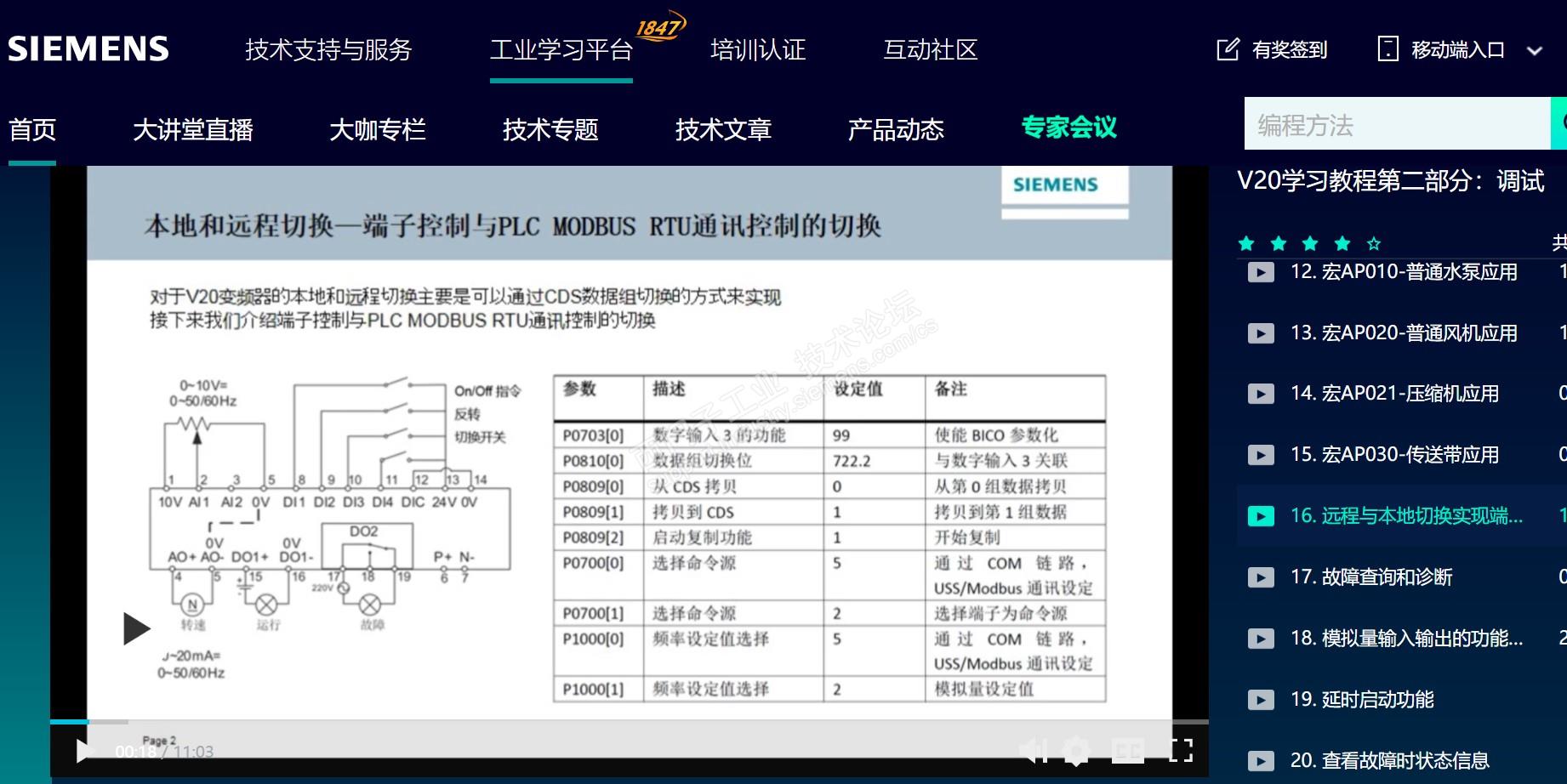

现在有一台V20变频器,想通过本地/远程控制,观看教学视频上面讲的是本地端子控制模拟量调速,远程通过PLC MODBUS通讯控制,现在是想远程同样使用PLC MODBUS通讯控制,但是本地控制不采用模拟量而是采用端子控制,给变频器固定频率调速,类似于宏3。在教学视频的参数设置基础上,参照宏3更改P700.1=2;1000.1=3;P701.1=1;P702.1=15;P1020.1=722.1;P1001.1=20,现在遇到的问题是通过CDS0进行PLC远程控制变频器正常运行,但是当切换开关闭合进行CDS1进行本地控制:DI1控制启停,DI2给定固定频率,变频器无法运行如图所示,请问是不是参数设置错了还是其他原因导致?另外教学视频是不是在变频器先设置了宏2及宏11,再通过切换开关转换控制?
