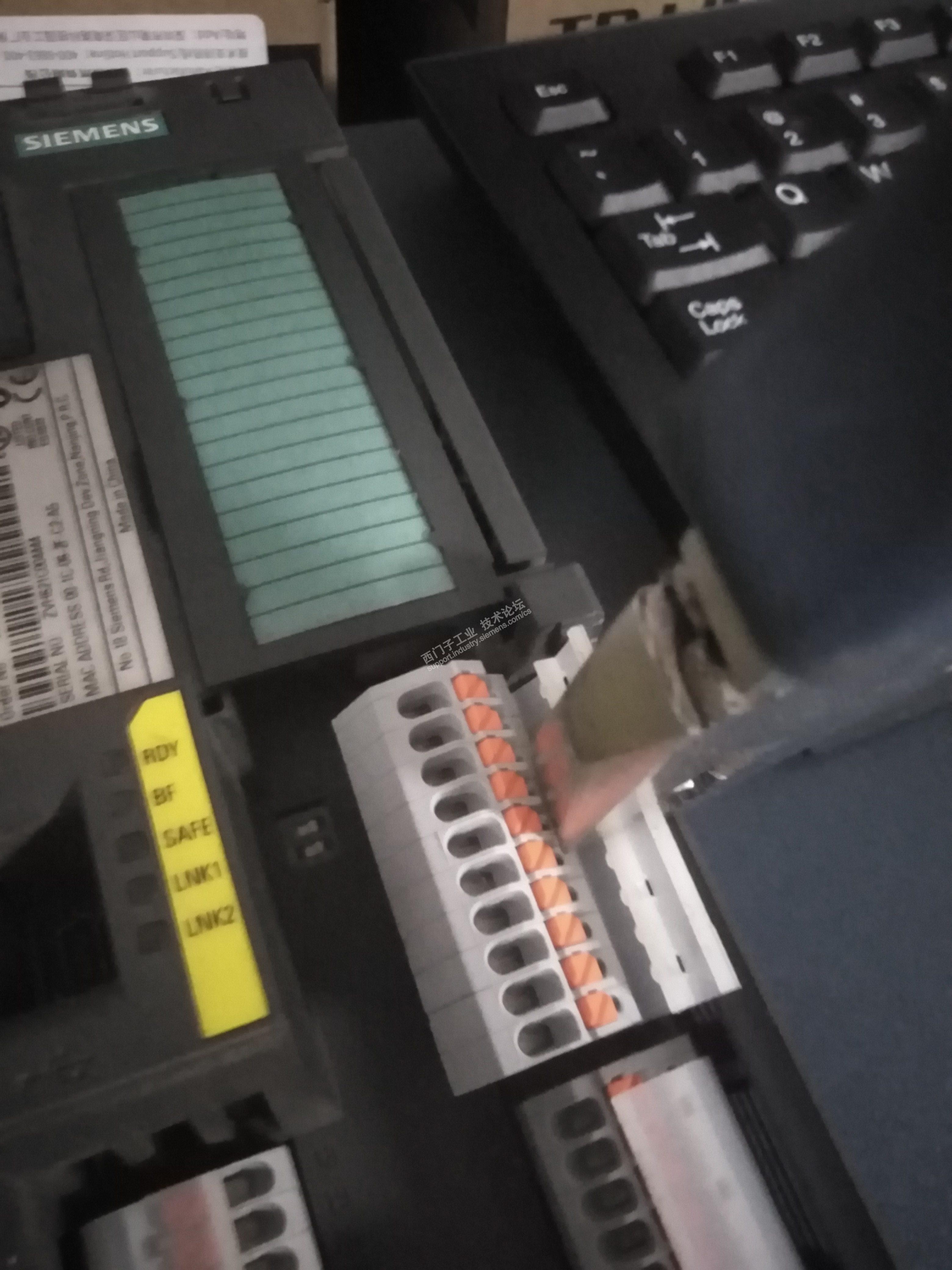

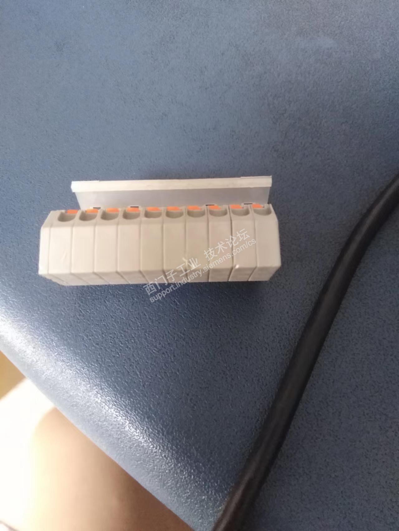

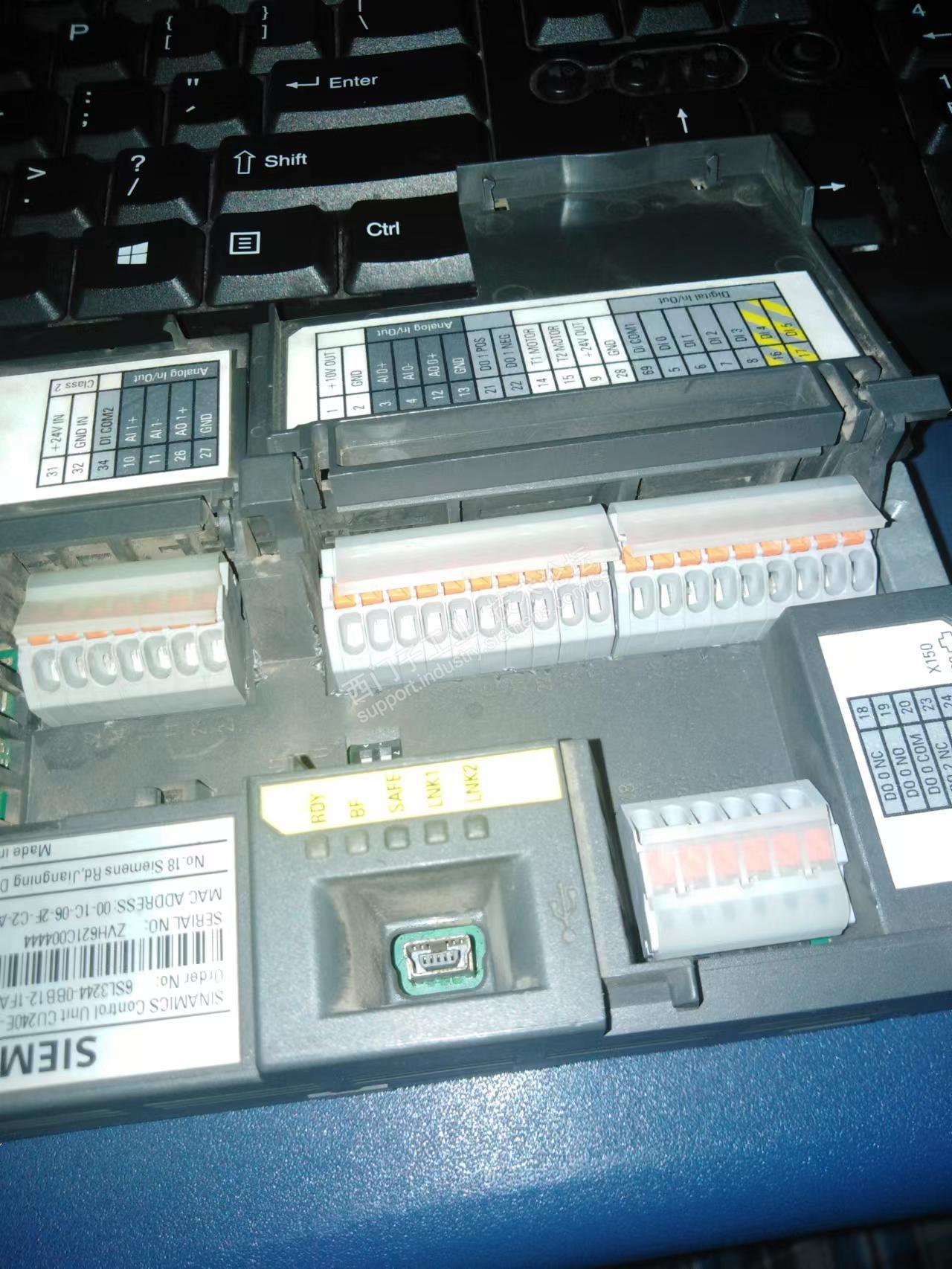

以下是引用yming在2022-08-26 14:44:22的发言 >24楼
G120-2CU端子的拆卸方法:
1、用小一字改锥,插入,卸掉面板盖。(它碍事儿)
2、打开半透明端子软护盖。上拽一下,下拽一下。整个端子揪下来了。
3、软护盖的结构,它是为取下端子专门设计的。
4、安装段子前,一定推到底;不然软盖盖不严!
5、端子左侧对齐,直接按到底。
6、面板盖也是左侧定位,先“咔哒”;
7、然后手指按下转轴这边。
以下是引用yh2000在2022-08-22 08:53:39的发言 >19楼:图片,我再好好找。
引用19楼详细内容:
图片,我再好好找。
谢谢老师传授方法,不然还要在黑暗中摸索。我发现用老虎钳夹住好拔些。
