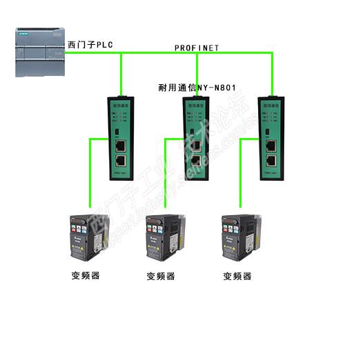

本案例介绍由Modbus转Profinet网关,把5台台达ME300变频器RTU协议转换Profinet接到1500系列的PLC,现场变频器出现掉线或者数据丢失报警,影响系统正常工作,通过网关也可实现Profinet协议转换ModbusRTU,实现Profinet与ModbusRTU之间的互转。

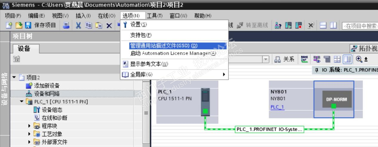

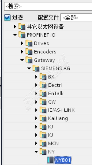

打开博图软件新建项目,并添加 1500PLC 设备,加载耐用免费提供的GSD文件在设备视图里找到刚才安装的设备NY-N801;

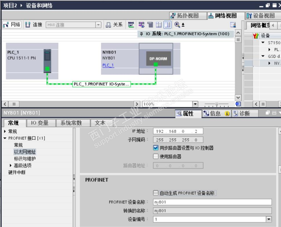

2、直接拖拽1500PLC的Profinet接口到Modbus转Profinet网关的从站接口;
3、选中Modbus转Profinet网关分配Modbus转Profinet网关名称及IP地址(注意不勾选自动生成profinet设备名称);

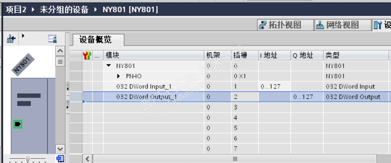

4、进入Modbus转Profinet网关的设备视图里,在硬件目录里添加数据到网关设备中;

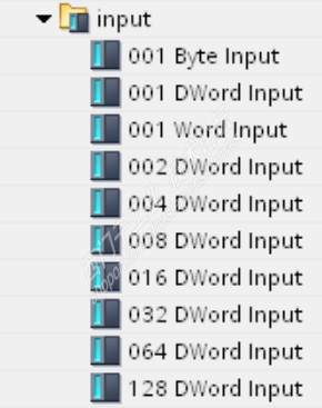

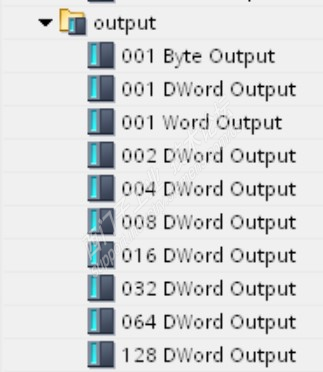

5、根据设备传输的数据长度选择,需要大于等于所传输的数据程度即可,本案例选择32双字输入输出,组态下载到PLC;

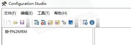

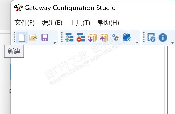

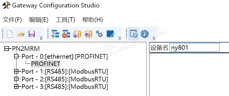

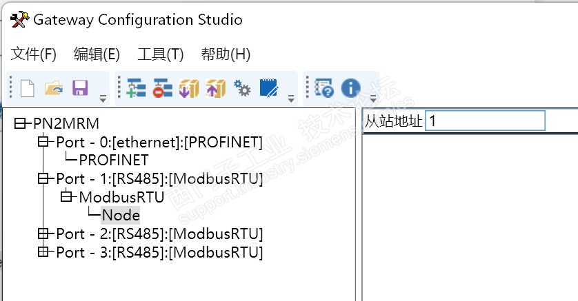

6、Modbus转Profinet网关通讯数据配置,打开配置配置软件,新建工程;

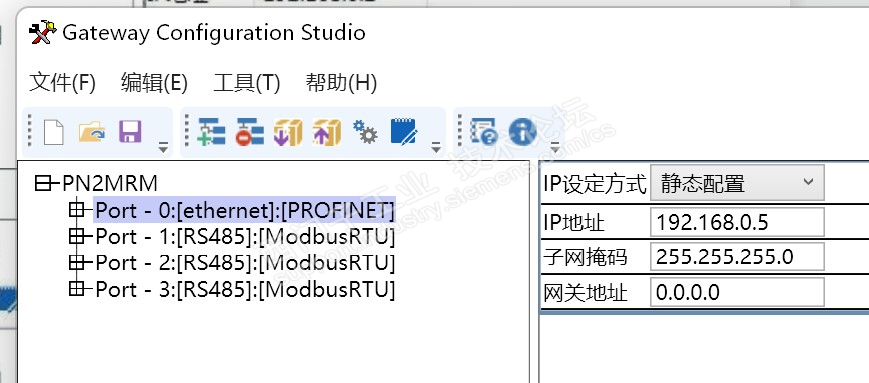

7、选择Modbus转Profinet网关对应模式(可根据连接设备类型选择主站从站模式) 本案例我们这种选择主站为例;Modbus转profinet网关 Port0 口的 IP 地址和在博图里配置的 IP 地址和设备名称保持一致;

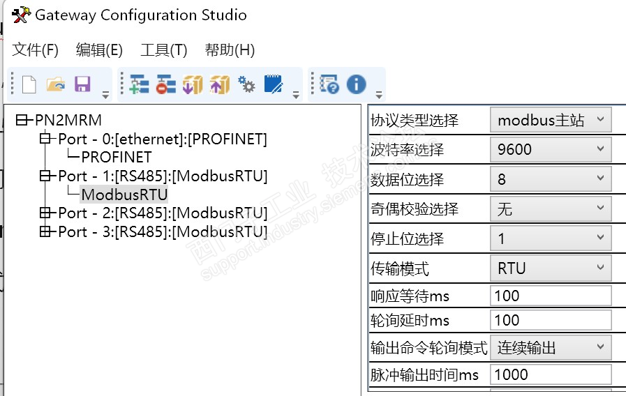

8、Modbus转Profinet网关的Modbus485参数配置 ;
9、协议类型选择:新建Modbus配置软件时只能选择Modbus主站波特率,数据位,奇偶校验位,停止位:设置Modbus转Profinet网关Modbus通信接口信息,与 Modbus 波特率一致响应时间:等待从站响应时间,轮询延时:从站响应之后 100ms 再发另一条命令输出命令轮询模式:输出模式为连续,禁止,逢变,脉冲输出,添加从站地址站号;

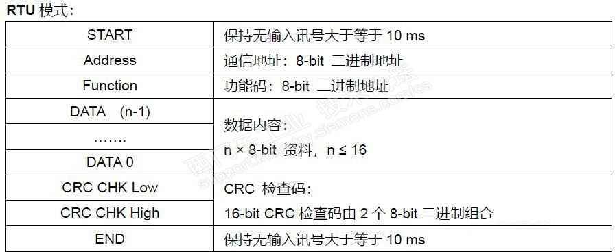

12、打开变频器手册09-00 为通讯地址,设定范围 1-254.当项目系统中使用 RS-485 串联通讯接口进行通讯时,每台变频器必须设定其通讯地址且每个地址均为唯一不可重复。09-01 通讯传送速度,设定范围 4.8-38.4kbps,此参数用来设定PLC 与各变频器之间传输速率;
13、09-04 通讯格式,通讯格式主要有如下几种系统中PLC与各变频器通讯速率及通讯格式必须保持一致,才能正常通讯;

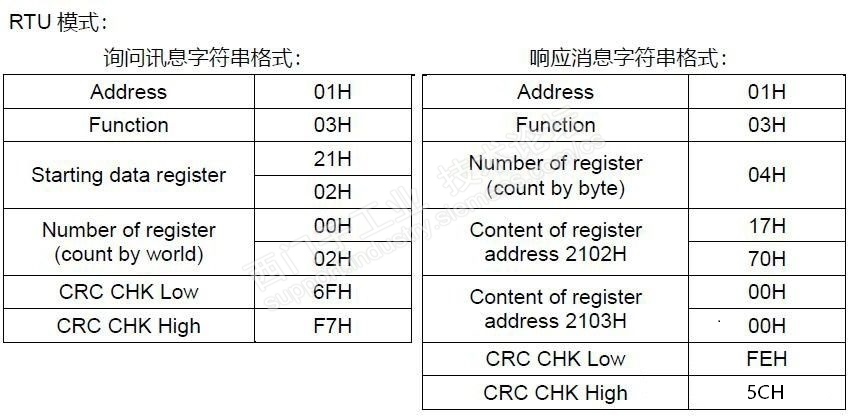

14、03H:读出寄存器内容,根据变频器Modbus报文格式可用串口调试工具对变频器报文进行监听;

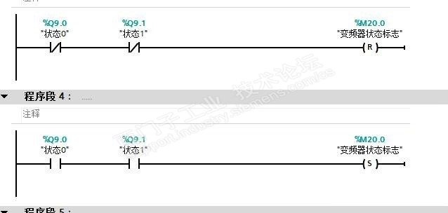

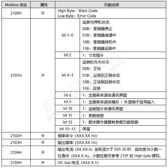

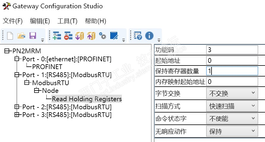

15、通过读取2101H地址的数值来确认当前变频器的状态。变频器2101H地址中数据与PLC内部QW10形成映射,通过判断Bit1-0来确认变频器的状态,若bit1-0为00则表示变频器为停止状态,若为11则表示变频器为运行状态。注意:(地址要换算成10进制);

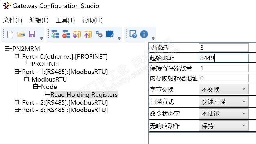

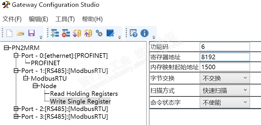

16、打开配置软件选择 03 功能码,起始地址为2101H十进制8449;
17、将参数下载到Modbus转Profinet网关配置中;

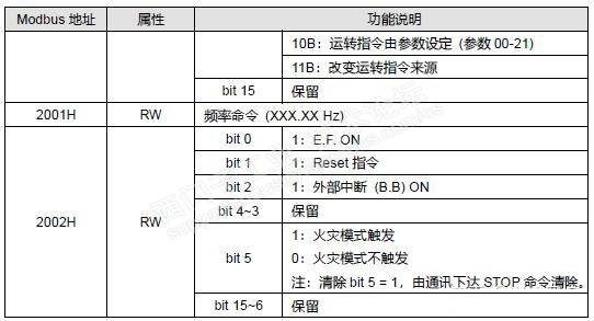

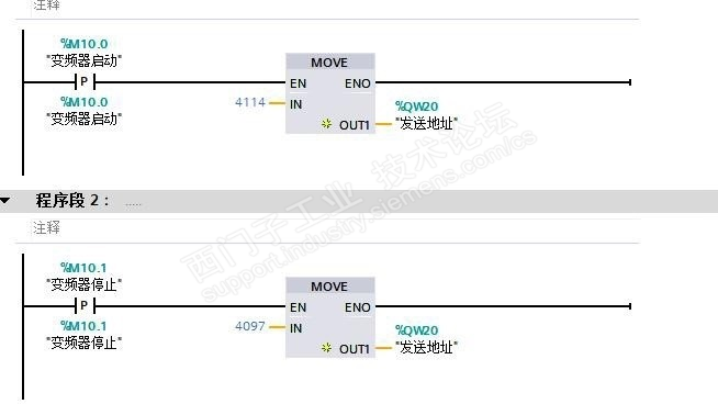

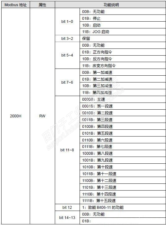

18、根据台达ME300变频器Modbus地址说明进行赋值,变频器地址2000H对应PLC内部寄存器为QW20,当给QW20赋值4114(二进制0001 0000 0001 0010)时变频器会运行,若要想PLC对变频器写值,通过给Modbus地址2000H赋值来控制变频器运行和停止。
变频器停止运行,需要给QW20赋值4097(二进制0001 0000 0000 0001)注意:根据ME300变频器Modbus地址表来看,2000H的第1和2位为控制变频器运行停止的指令,故当bit1-0为10时即表示启动运行,与4114的二进制0001 0000 0001 0010相符;同理bit1-0位01时即表示停止,与4097的二进制0001 0000 0000 0001相符;

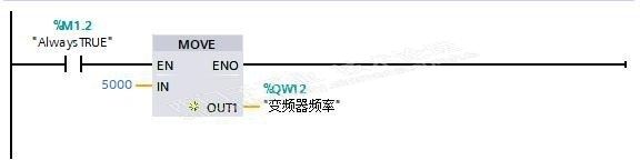

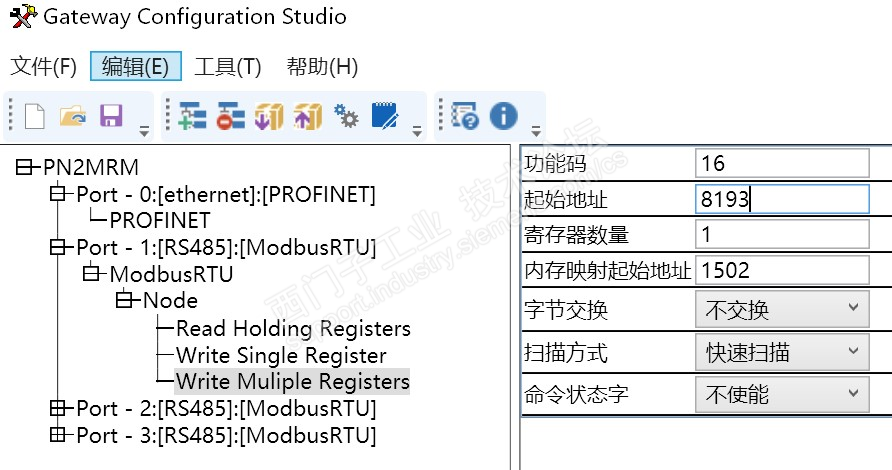

21、连续写入多寄存器;变更变频器频率地址2001H,对应PLC内寄存器为QW12;
22、打开配置软件插入写多个寄存器,起始地址为2001,点击下载到Modbus转Profinet网关;
