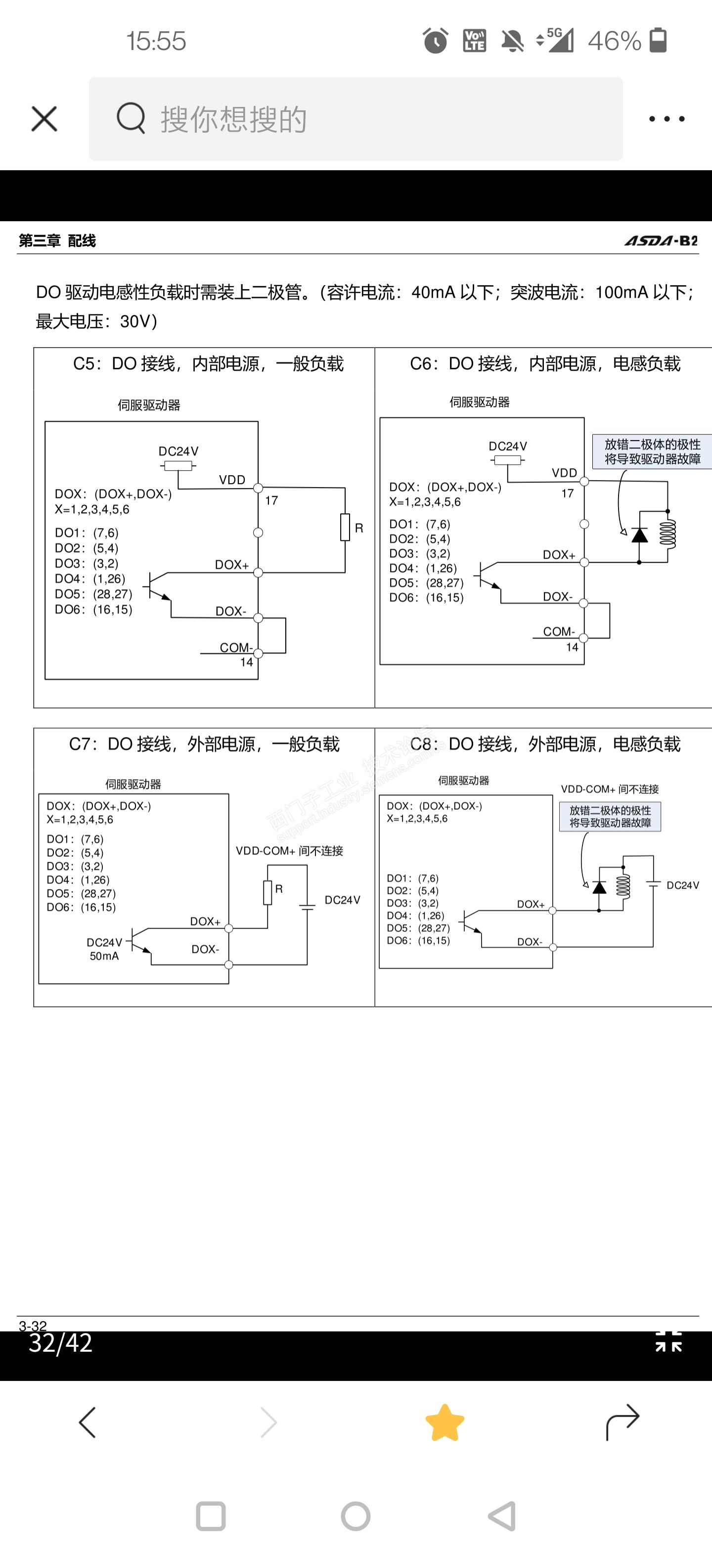

如下图,外部电源接法,拿报警举例,按照图上所示D05+应该接24V,DO5-出来0V给PLC输入I点,但是实际DO-出来的我得到的也是24V,这是为什么,台达官方给的图是错的吗
