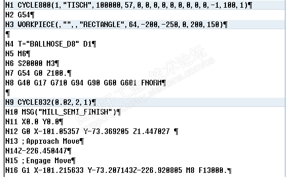

什么是好的NC加工程序?这问题见仁见智,当然首先要能加工出合格的产品,效率要高,还有吗?程序的可读性应该是其中一项吧?如果你是编程人员,你可以在CAD/CAM中进行程序模拟和检查程序,而且知道每个程序段落是做什么的,但如果你把程序交给操作者,怎么让操作者能快速地了解程序,使操作者能胆大心细地完成首件加工,或者隔了段时间又要加工这个零件时,操作者也能快速恢复记忆,有啥办法?当然有

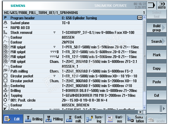

 1. 使用ShopMill(铣削)或ShopTurn(车削)编程,编程界面如下图,这种编程方式,是面向工艺的高效编程方式,非常适合小批量零件的加工编程。

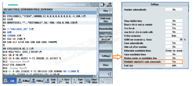

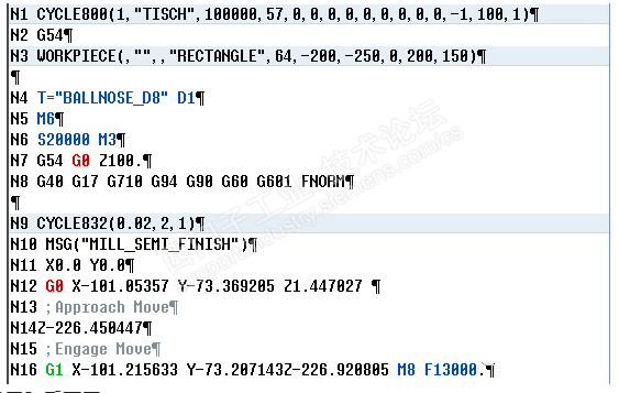

2. 激活系统的G代码高亮显示(默认激活)
未激活的编程画面
激活高亮G代码显示的编程画面
如何设置?看下图:

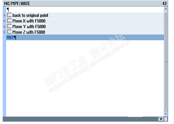

3.  程序段分组

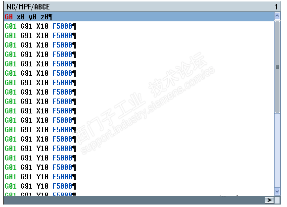

按照某种规则将程序段分组(通常按工艺分组),便于操作者理解程序,下图是我们的例程,有若干段程序,要理解这个程序是加工什么的需要扫一遍程序。有更好的办法吗?
在看看下面这个程序:
怎么样?分分钟就知道这个程序是干吗的了吧?这个就是程序段分组!
