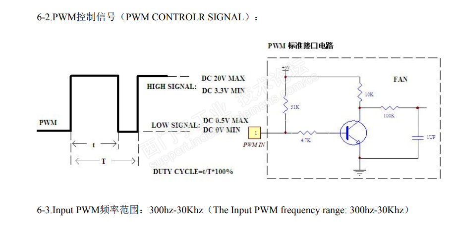

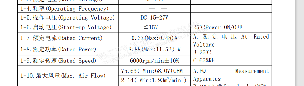

以下是引用放飞自我在2022-08-27 11:58:51的发言 >4楼
这是散热风扇参数
你参考一下我上面给你回复的,可以达到你的要求。
参考:https://www.ad.siemens.com.cn/club/bbs/post.aspx?a_id=1760346&b_id=50&s_id=0&num=0#anch
