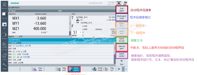

要在自动方式下,进行段搜索操作,需按下面几步操作:
按“程序段搜索”
选择“查找模式”
搜索目标程序段
按“启动搜索”,系统找到目标程序段
按一次“NC启动”,系统输出目标程序段之前最后的M、S、T指令,这个在资料上叫“Action Block”
再按一次“NC启动”,系统将继续执行程序。

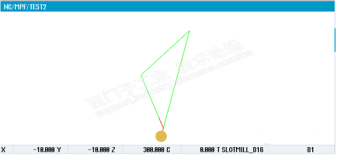

正常执行的轨迹(没有加刀补)

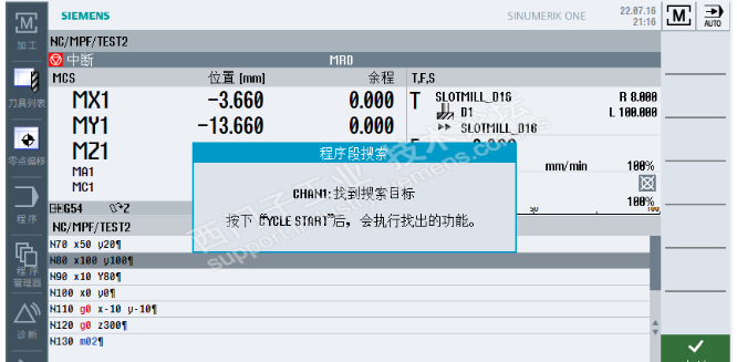

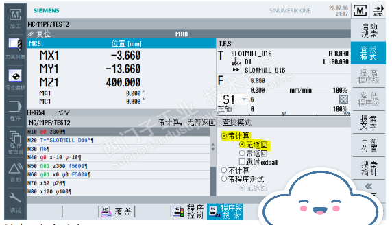

例1:下面我们看看“带计算不带返回轮廓”的段搜索:

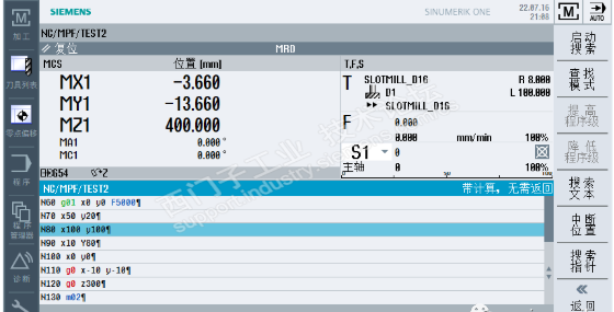

1. 按“程序段搜索”
2. 选择“查找模式”
3. 搜索目标程序段
我们用“中断位置”搜索到N80这一段
4. 按“启动搜索”,系统找到目标程序段
5. 按一次“NC启动”,系统输出目标程序段之前最后的M、S、T指令,这个在资料上叫“Action Block”
6. 再按一次“NC启动”,系统将继续执行程序。

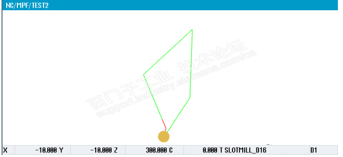

程序段搜索后,程序执行的轨迹如下:

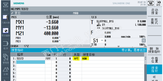

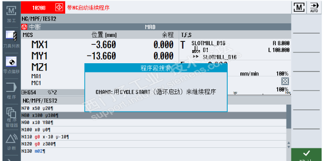

例2:我们再看看“带计算带返回轮廓”的段搜索:
1. 按“程序段搜索”
2. 选择“查找模式”
3. 搜索目标程序段
我们用“搜索指针”来搜索N80这个行号

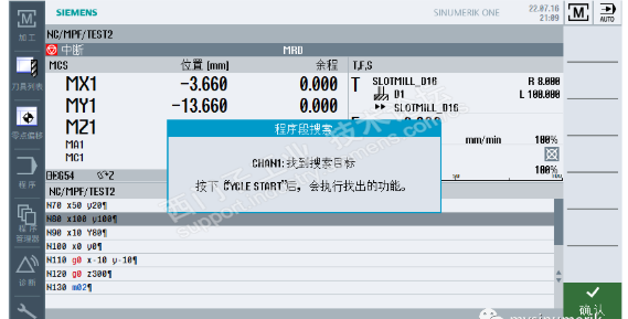

程序段搜索后,程序执行的轨迹如下:
看出这两种搜索模式的区别了?
带计算不带返回轮廓”--从当前位置直接运动到了N80程序段的结束位置
“带计算带返回轮廓”--从当前位置运动到N80程序段的起始位置

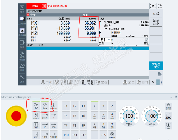

当然,实际操作时,可能这两种方式都不适合,因为从当前位置到目标位置中间可能有障碍物(如夹具),这时我们可以用返回轮廓操作
前面操作到e步后,我们切换到手动方式下的“返回轮廓”
我们可以手动正向移动X轴和Y轴,直至剩余距离为0,然后切换回自动方式,按“NC启动”键,继续执行程序
注意:段搜索操作会在“Action Block”输出M、S、T指令,所以需要有PLC的支持,即机床厂的工程师要调试好“段搜索操作”,机床操作者才能方便地使用!
