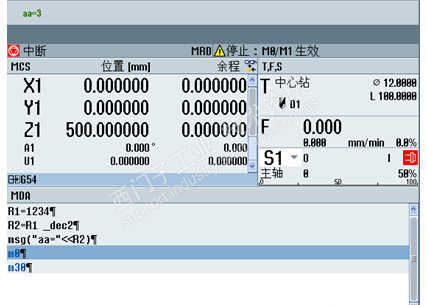

 遇到不熟悉的NC指令,可以查找手册,并在SINUTRAIN上测试
比如,不知道“_dec1”和“_dec2”是什么意思,在SINUTRAIN上编写个简单程序测试下,就了解了。

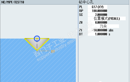

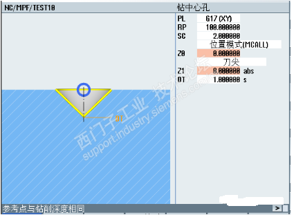

循环向导编程时,我们用绝对深度-10mm,这里我们不可能在Z1(孔深度绝对位置)输入0mm,即孔底位置不可能和参考平面同样高度,如果输入0,画面中参数位置是红色的,表示错误

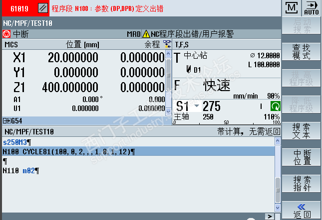

那你可能会问了,我如何模拟出产生报警的条件呢?
我们如果按上面正常的参数输入后,得到CYCLE81的语句如下:
N100 CYCLE81(100,0,2,-10,,1,0,1,12)
其中-10就是孔深,我们手动把它改为“”(空),即可模拟产生报警的条件了,如果要在程序编辑页面直接修改CYCLE,需要按组合件“Shift”+"Insert", 然后改为
N100 CYCLE81(100,0,2,,,1,0,1,12)
即选择了绝对值方式定义孔深,但是没有给孔深的数值,这时再执行程序,会出现:
这样,我们就对每个报警产生的条件都非常清楚了

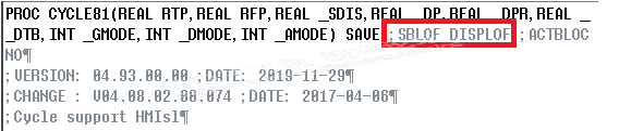

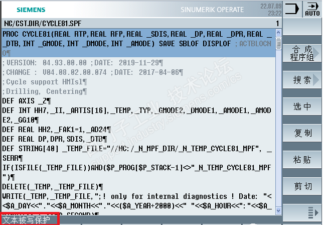

之前的小文“解读CYCLE81”中提到了CYCLE81中第一句通过NC语句禁止了单步执行。如果我们就是想一步一步看CYCLE的执行过程呢?

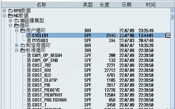

直接的想法就是把禁止单段执行的NC语句删掉。但是当你尝试删除时,画面如下,系统显示该循环文件文本被写保护了,就是不让修改。所有标准循环都是不能修改的!
那还能不能单步执行循环呢?能的!
我们可以把CYCEL81.SPF从标准循环目录下,拷贝到制造商循环或用户循环目录下,比如我拷贝到了用户循环目录下。

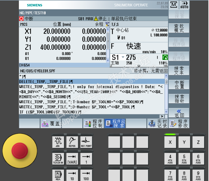

然后,我们打开用户循环目录下的CYCLE81,修改:
这时候,我们激活单段,就可以一段一段地执行CYCLE81了,如下图所示
