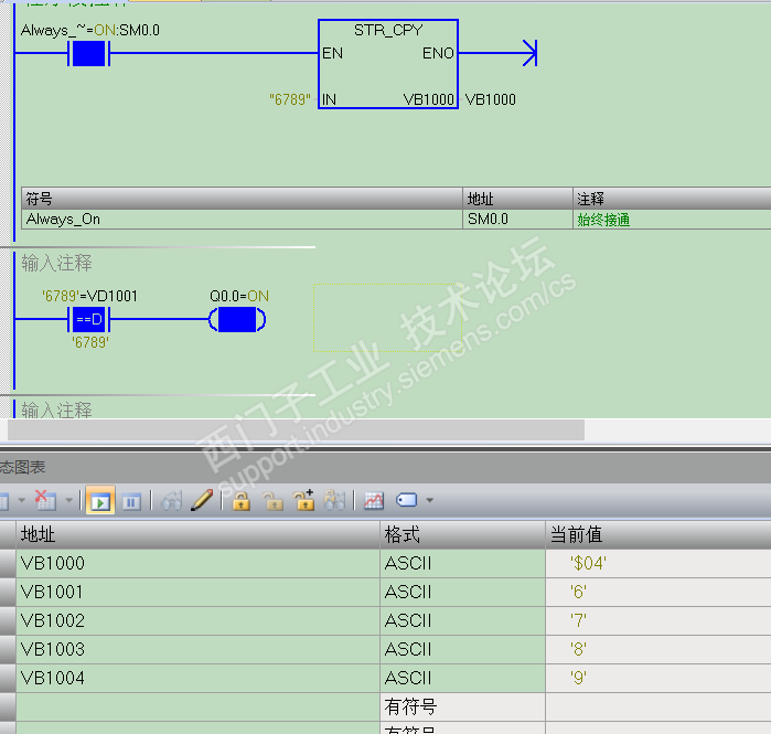

回复:触摸屏输入字符串,西门子SMART的比较指令无果,怎么回事??

这样比较试试!
