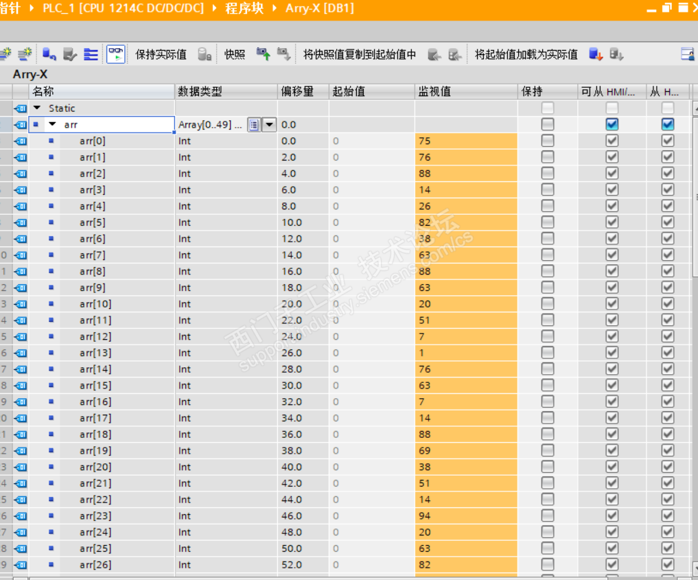

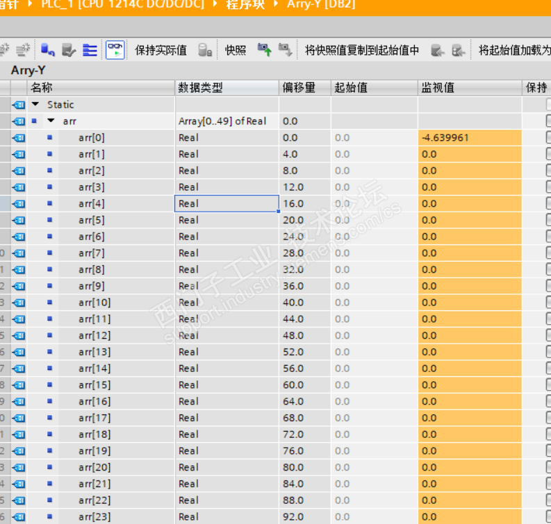

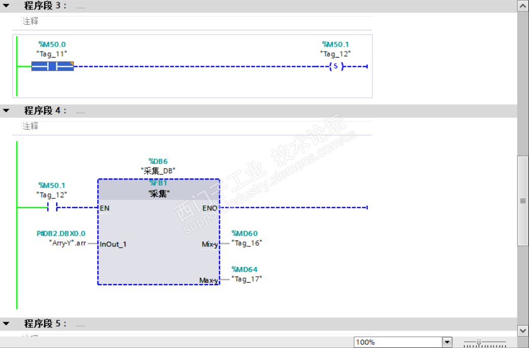

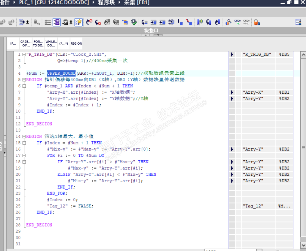

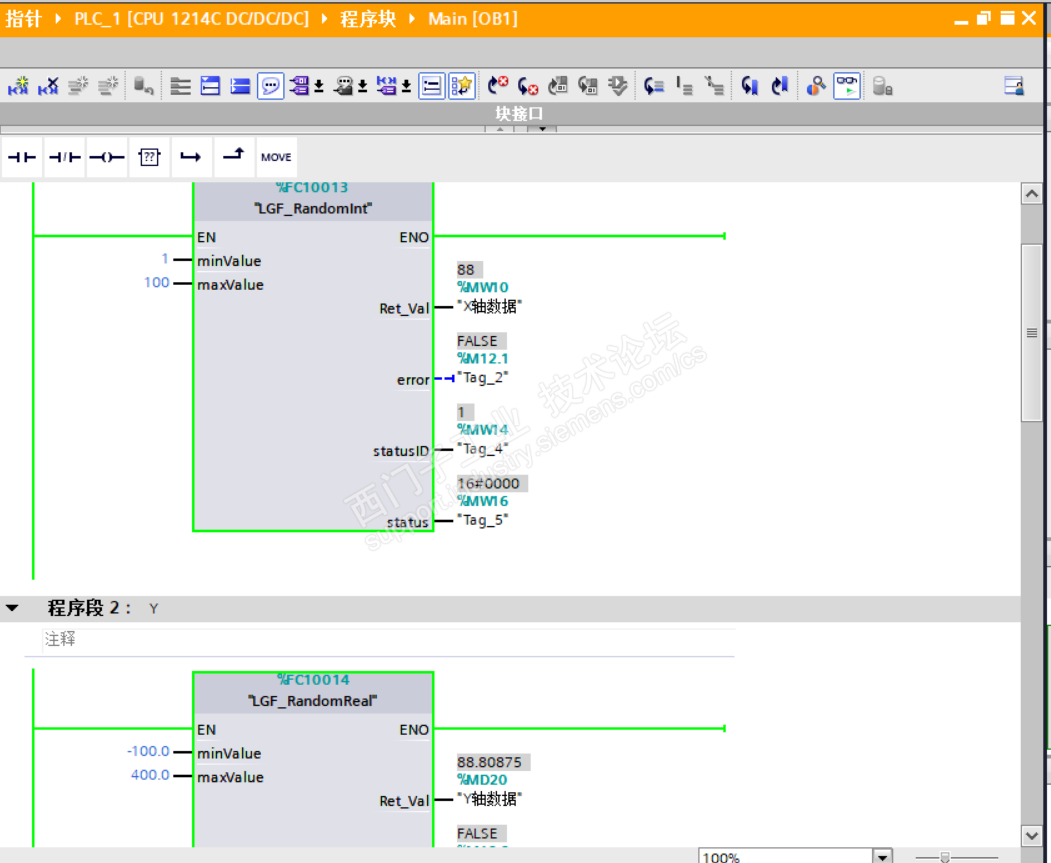

做个简单程序,给采集信号时,调用FB功能块以每400ms采集一组数据(X,Y)值,X,Y轴是随机变化的数值,放在对应的X轴数据DB1,Y轴数据DB2里,DB1,DB是100数组,采集100组(可修改),采集完毕后刷选出Y轴最大最小值。
问题来了,为了以后更好修改和移植程序,FB采集块里使用了“InOut接口“来获取到Y轴的元素上限,经测试,X轴数据块能正常接受到数据,Y轴只有元素【0】有数据,指针没有偏移,一定是输入输出接口问题,出错的原因是什么呢,InOut接口如何使用呢,难道是你调用了就得需要返回值吗 如何避免,我就想获取的到数组元素的上限值使用UPPER_BOUND指令
