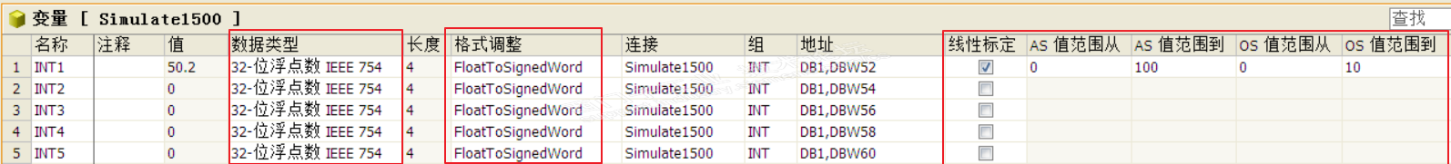

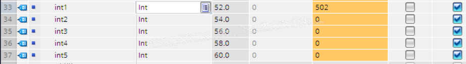

以下是引用龟仙人在2022-03-20 17:07:06的发言 >1楼
其实Wincc有更好的方法解决整数转换需要带小数点的问题。可以在Wincc变量管理中直接进行转换,打开Wincc变量管理,找到需要小数点显示的变量,把整数数据类型改为浮点数数据类型,这个数据类型是指Wincc的数据类型,然后在后面"格式调整"选择“FloatToSignedWord”,这个转换是把Wincc中的浮点数转换为PLC中的整数,这一步完成了数据类型的转换,小数点位数是零,需要显示小数点就需要进行量程转换,选择量程转换,量程转换的作用是把AS(Automation Station)和OS(Operator Station)数值进行比例运算,比如在OS上是100,在AS上是1000,这样在OS上输入1就相当于在AS上输入了10,这样的转换不需要做脚本,整个项目中变量都会保持这种对应关系,数据存储也是按照各个比例关系进行存储。
系统自带的缩放功能就很好用啊!
