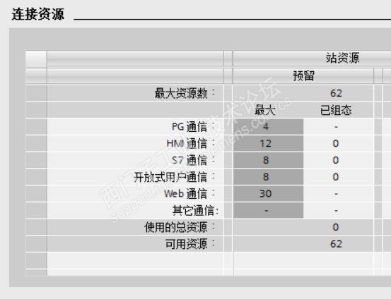

PC端做客户端 可以访问服务端的数量没有限制,需要注意的是不要频繁向服务器发送请求数据,这样会增加PLC端的通信负荷,例如,1 秒内发数次请求,最好几秒发一次请求。如果需要时时更新数据,可以采用订阅。
S7-1500做OPC UA服务端,支持多客户端连接,只要通过安全认证客户端就可以连接,至于能连接多少没查到具体数据,应该会占用PLC的连接资源,要根据具体的CPU。用PLC做服务器只解决功能上的问题,别指望性能有多强大,有可能一个客户端就会把服务器干翻。
