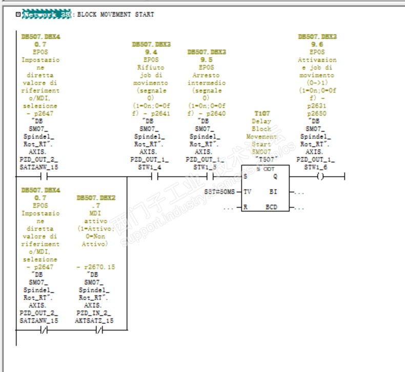

回复:程序步和MDI优先级问题

我这里的逻辑是, 2090.4和2909.5是并联的线圈。
这样, 如果2090.15有的话, 2090.4 、 2090.5、2090.6都会为1. 这不还是相当于同时激活码?
请教, 不理解。
难度上面的梯形图逻辑有问题,
