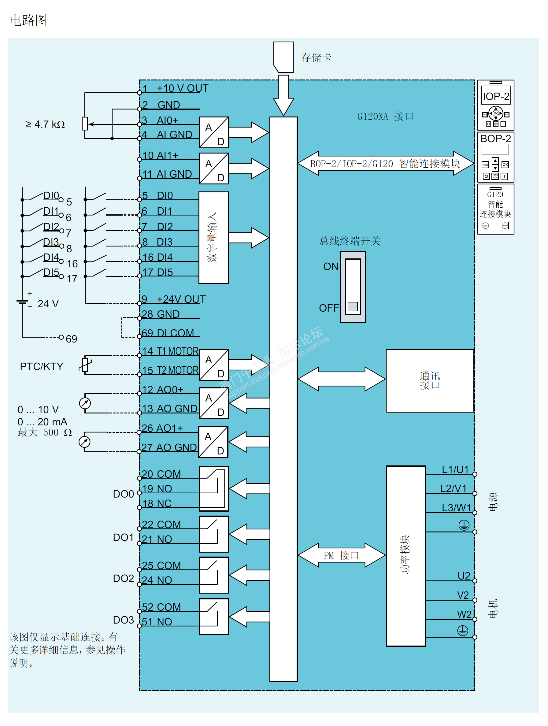

G120XA?制动单元?制动电阻?没有端子可接吧?
