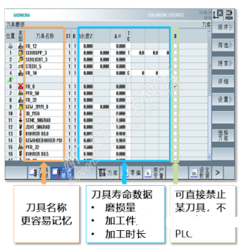

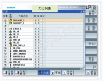

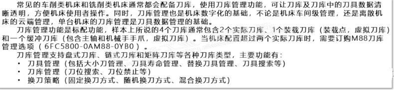

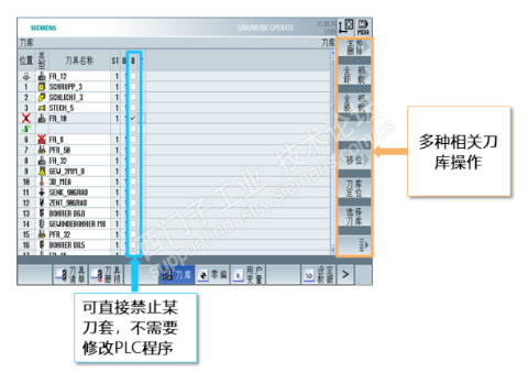

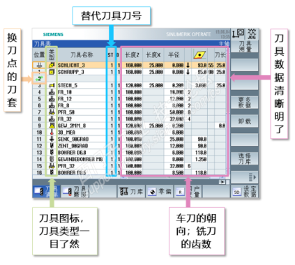

以下是刀具管理的几种界面:
具体说明如下:
