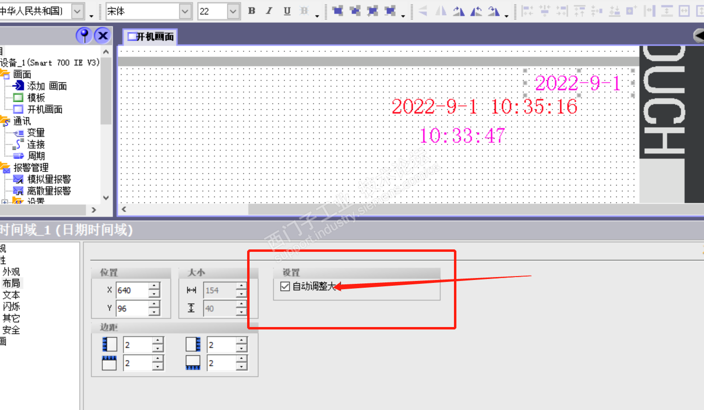

以下是引用手机用户20211102419101在2022-09-01 10:37:14的发言 >9楼
终于找到了原因,问题出在这个自动调整大小上面,勾选了就正常显示,不勾选就不显示,不知道这个要怎么理解!
如果真的需要这样 那就是BUG啊
