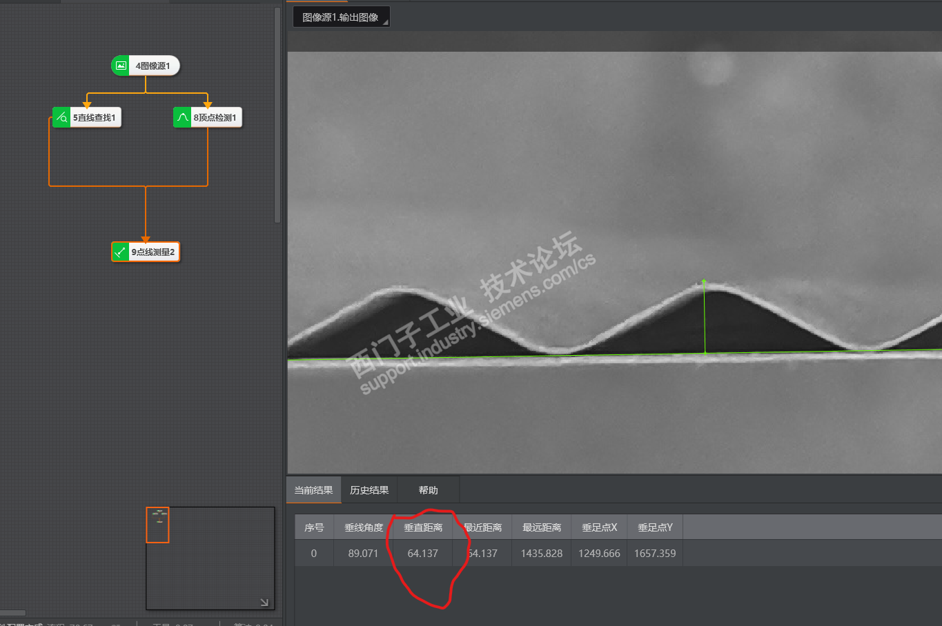

前面的两个例子,一个是视觉的定位引导,一个是字符识别,下面这个是视觉的测量:

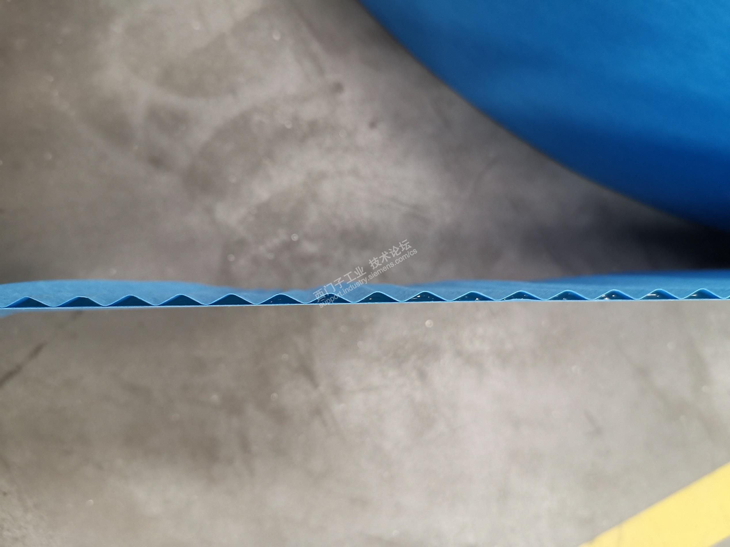

这是一卷瓦楞型复合过滤纸,瓦楞以热熔胶填充形成密封,要对瓦楞的楞高做一个在线测量。

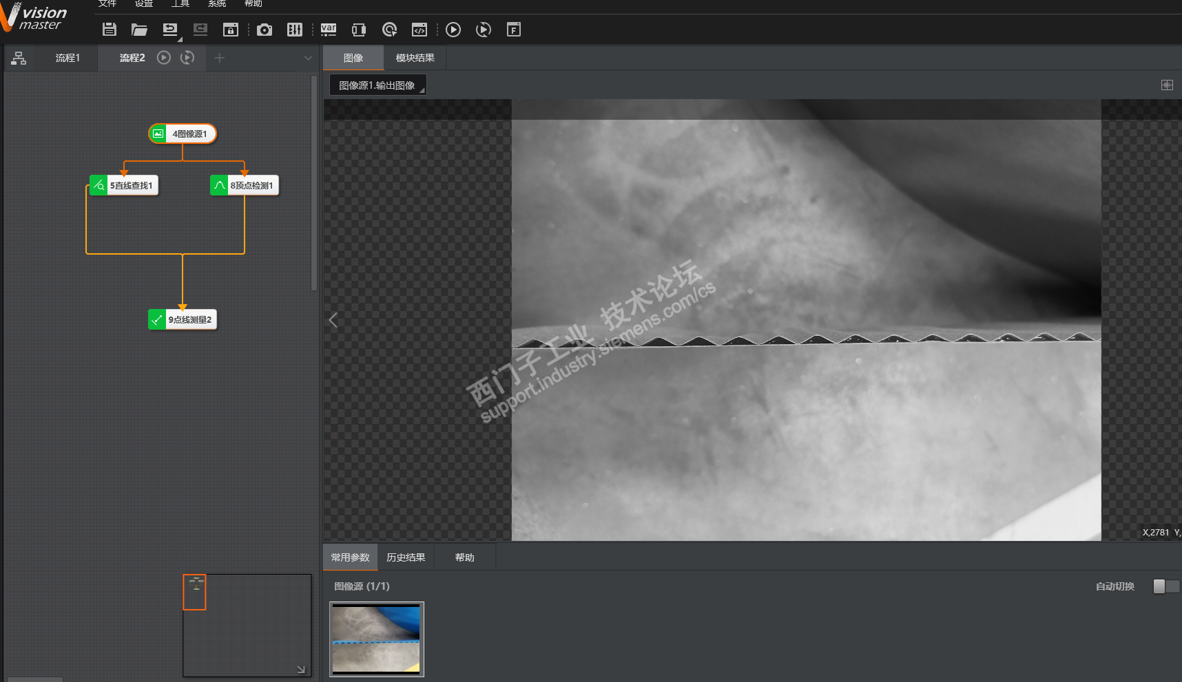

先用手机拍摄一张清晰的照片,把照片添加到视觉分析软件里,借助工具库里的工具:
1,导入图片

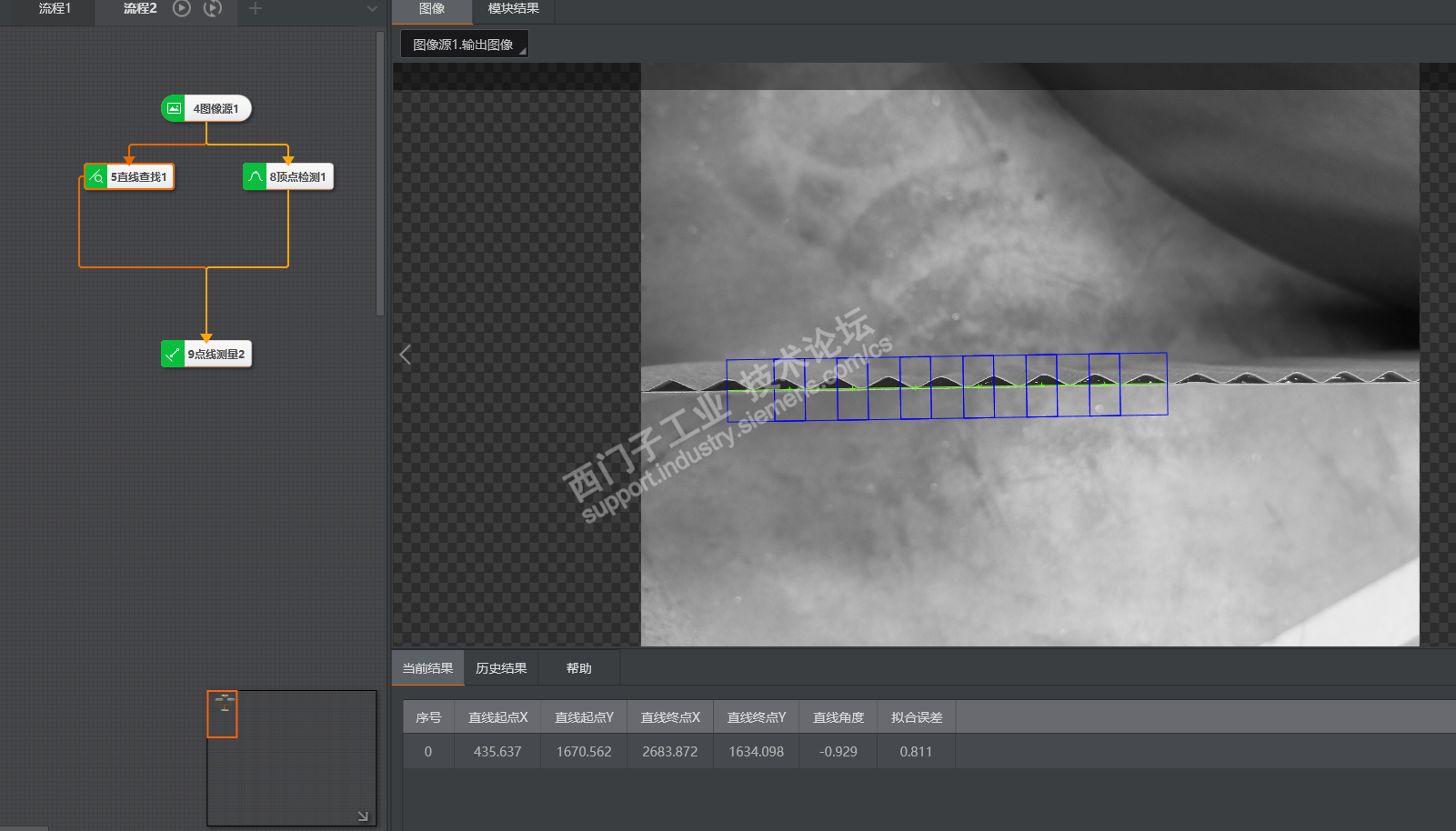

2,查找直线

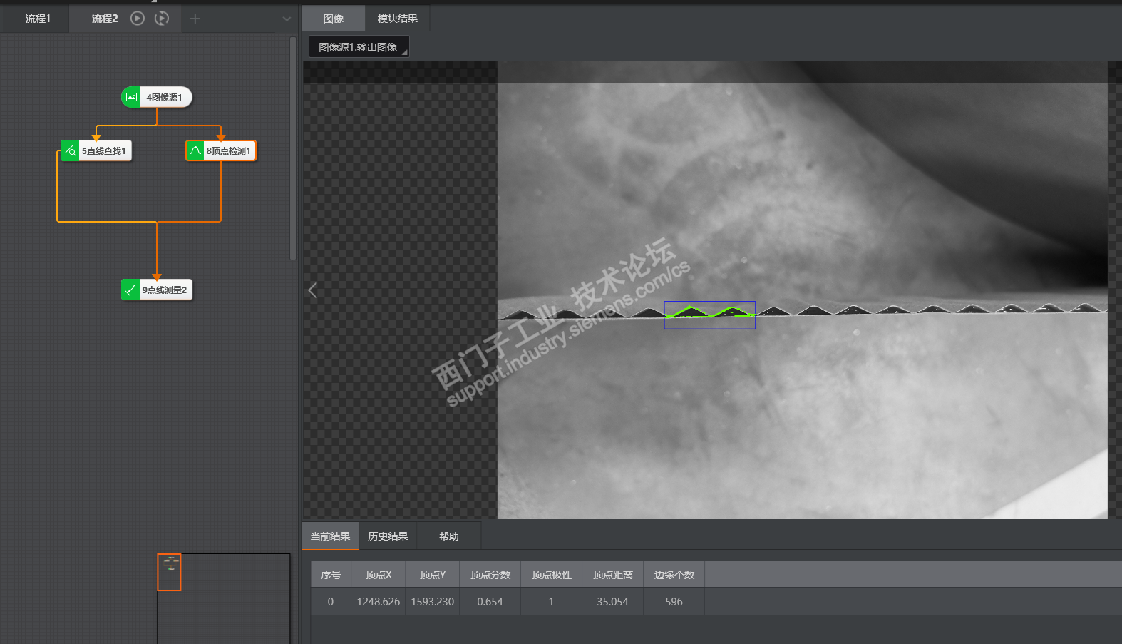

3,查找楞高顶点
4,用点线测量获取垂直距离,单位为像素
5,最后标定像素-物理距离输出
