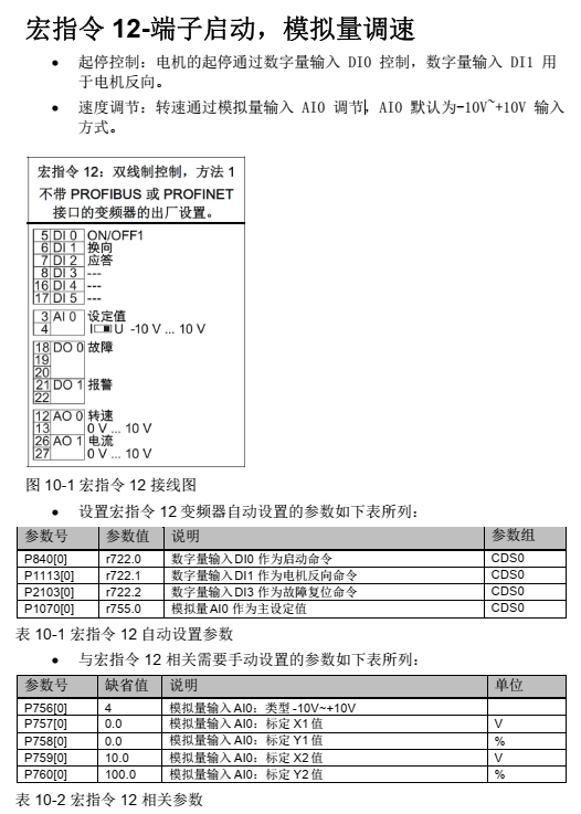

模拟量输入通道的拨码在电压侧吗?
模拟量输入定标参数设定了没有?P756-P760
