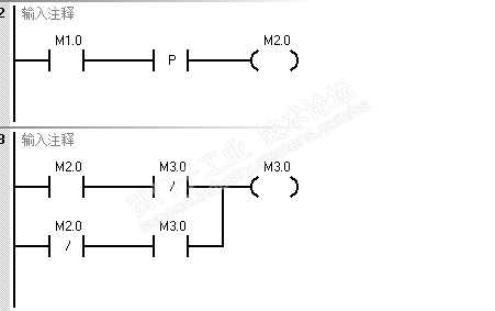

回复:单按钮实现 启停
手机用户20220113188755
注册时间:2022-01-13
发布于 2022-09-04 15:37:27
33楼
这样就可以了
