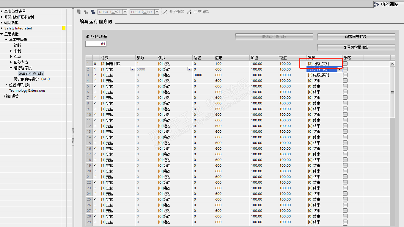

回复:S120用FB284定位,多个定位段顿挫的问题。

程序段,转换条件用2继续_实时 ,就能解决你的问题
