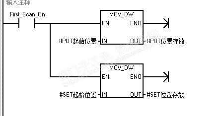

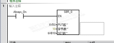

由于有需求将I,Q映射到V区,找了一会没找到合适的指令,自己写了个子程序,测试可以使用,故分享之。
使用范例:
