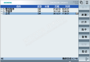

SINUMERIK的程序管理中分为三个目录:零件程序、子程序和工件,如下图:
零件程序目录下的文件后缀名都是“.MPF”,通常也叫做主程序;子程序目录下的文件后缀名都是“.SPF”;工件目录下就复杂了,工件目录下的子目录一般对应一个工件,原则上和这一工件相关的主程序、子程序、刀具数据、零偏数据以及工艺文件等都放在一起,目的是为了方便数据管理,以后再加工这个零件的话,非常方便。

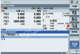

不带参数的子程序调用
这个简单,举个例子,在主程序中编写mymain.mpf:
    mysub
    M30
再在子程序中编写mysub.spf:
    msg("子程序显示")
    M0
    M17
然后,在自动方式下,选择mymain.mpf,执行。显示如下:
主程序和子程序间可以借助R参数或者全局用户数据(GUD)传递数据,当然这种方式程序的可读性不好,而且参数容易搞混,所以如果有参数要传递,建议使用带参数的子程序。
