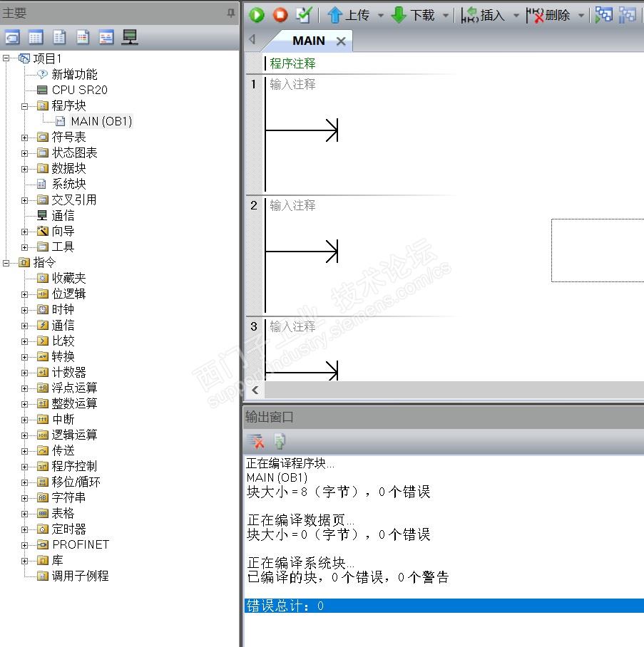

以下是引用众生芸芸在2022-09-05 20:13:43的发言 >39楼
大肯定稍微大一点,但要说翻倍这个不至于吧。。。
以下是引用Zane在2022-09-05 17:58:30的发言 >38楼:这些程序的实用性都...
引用38楼详细内容:
这些程序的实用性都很差,不用炫了。
细讲一下,你的例子还不如33楼呢!
虽然你的程序没有占用额外的变量,但程序编译下来的大小却比人家翻倍了。
以下是引用众生芸芸在2022-09-05 10:31:10的发言 >36楼:34楼的下降沿触发的...
引用36楼详细内容:
34楼的下降沿触发的,除了开关点和输出点之外,不占用任何地址。
以下是引用芳季在2022-09-05 09:35:32的发言 >35楼:34楼33楼两个一样...
引用35楼详细内容:
34楼33楼两个一样简单吧?都一样的长度。一个上升时执行,一个下降时执行。
看了的确没翻倍,一个16字节,1个22字节
