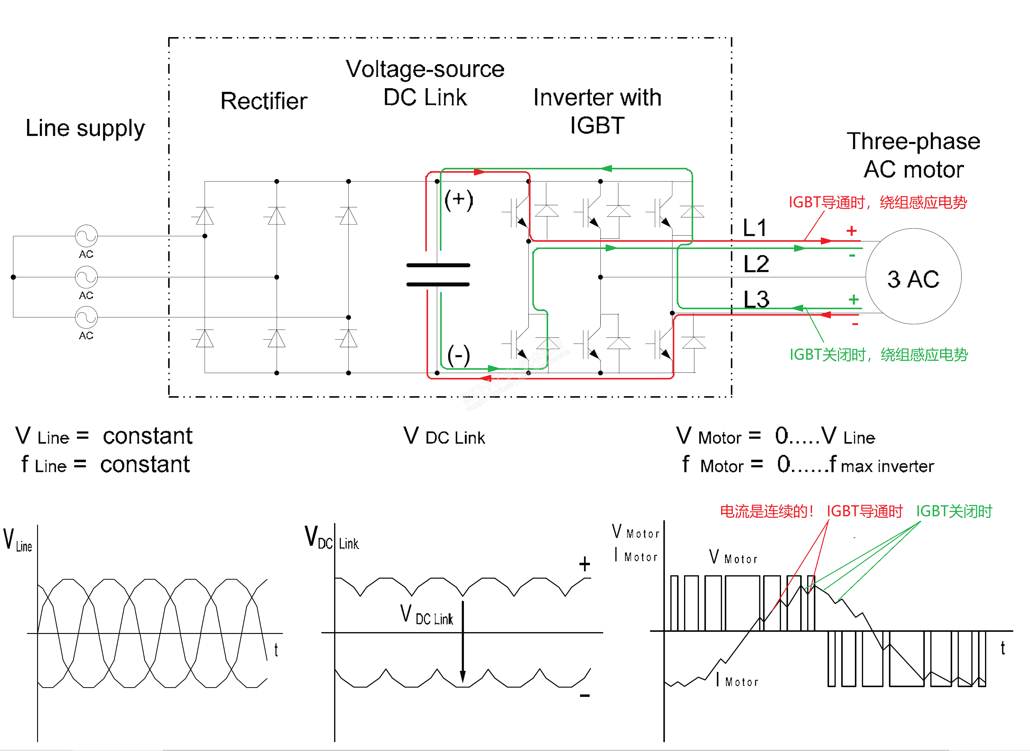

这两天针对楼主的问题,手上正好有一台调试好的3kW电机对拖系统,于是做了一下trace的录波测试。电机从0至3600rpm启动运行,稳态数秒后,OFF2。录制的参数r68电流实际值绝对值;r63转速实际值;r72输出电压。三个参数的启动过程和稳态过程以及OFF2的过程一目了然。OFF2激励以后齐刷刷的置零了。
第一,OFF2操作以后,变频器输出的续流二极管没有续流。
第二,OFF2以后,电机没有电流没有电压提供,安全关机。
想起来n年以前,曾经就这个问题和一个国产整流回馈电源制造商的技术主管交流过。我当时问他,变频器操作使能禁止或者安全关机以后,虽然变频器的IGBT关闭封锁了,但续流二极管是不可控的,会不会反向充电呢?也就是电机仍然有电?他用诧异的眼光看着我,已经把IGBT关了,哪来的电?我说续流二极管反向充电?他摇摇头,很坚决的说,不会。因为没有做功课,所以,我不敢在追问了。
这次,试验一下,也就明白了。续流二极管所以在OFF2后不会继续续流。是因为两点,第一,IGBT关了,它没有续流的通道;第二,反向给直流母线充电呢?因为IGBT不工作了,电机的反电势远低于直流母线电压,回灌不了。所以,OFF2叫安全关机是名副其实的。
理解错啦!
电机是大电感元件,IGBT全部关断,直流母线输出电流突然截止。电机定子绕组的感生电动势即刻反向,(维持电流方向);此时它将通过反并联二极管维持电流。
反并联二极管并不是OFF2才工作,而是运行时,一直工作的!
OFF2(STO)只是IGBT关断的一个特例。
还是那本书。
画上给你看!
右下角的图能理解么?
不是电压为正,电流方向就是正!
