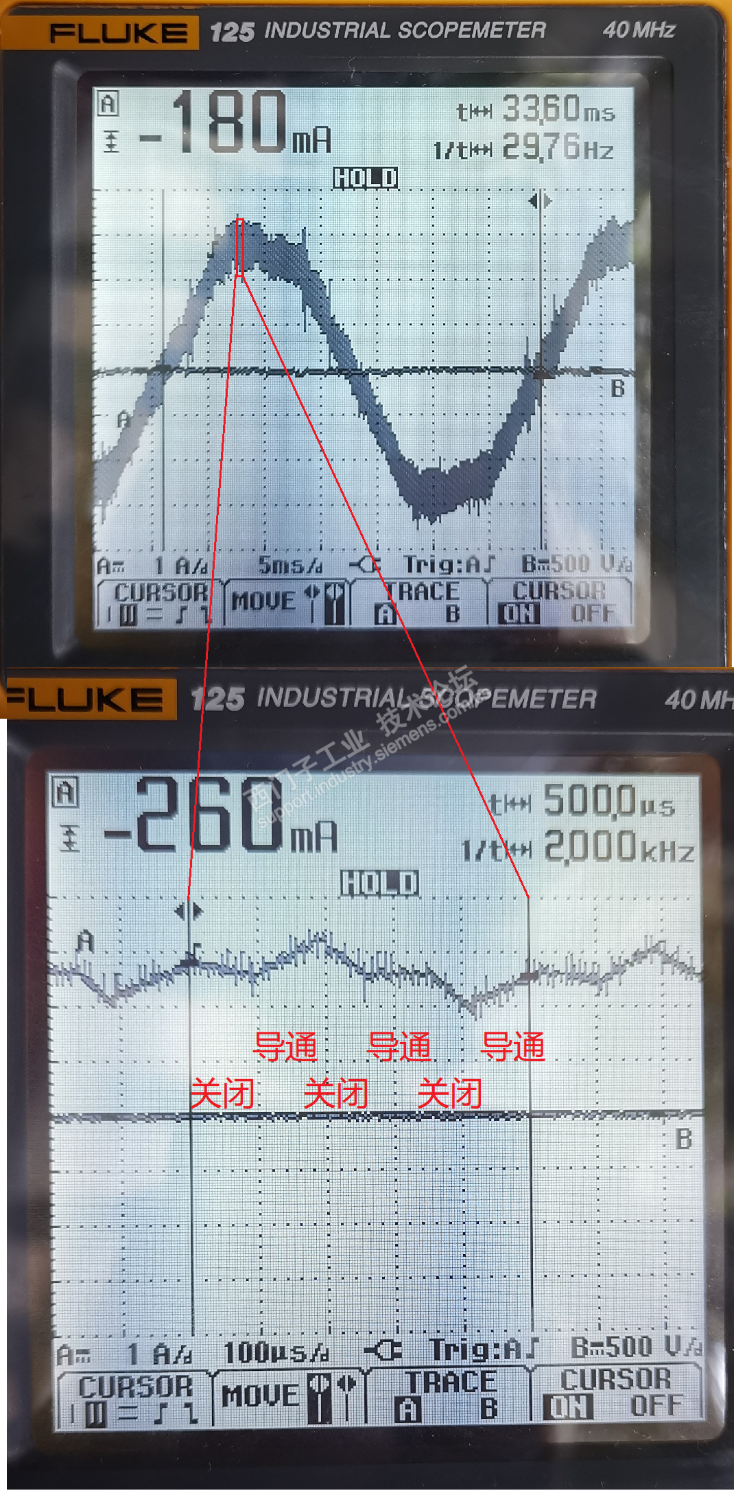

以下是引用kdrjl在2022-09-07 08:22:56的发言 >9楼
我现在没有更多的手段来测试,所以,暂时不做评论。待有了条件,我会再次测试,寻求结果。
我的问题是:你们老说续流,但实际上OFF2以后,续流二极管只能作为电机反电势的整流作用,回灌直流母线。而此时直流母线电压比反电势会低吗?有整流的可能性?另外OFF2以后,续流二极管它还能续流吗?并联的管子关了,没有电压输出。注意是没有电压输出。此路不通呀。
我以前和你们的观点是一样的,变频器封锁输出以后,由于变频器输出端反并联的二极管回想直流母线输送电机的储能。但后来发现,存疑。
以下是引用yming在2022-09-06 17:20:27的发言 >8楼:理解错啦!电机是大...
引用8楼详细内容:
理解错啦!
电机是大电感元件,IGBT全部关断,直流母线输出电流突然截止。电机定子绕组的感生电动势即刻反向,(维持电流方向);此时它将通过反并联二极管维持电流。
反并联二极管并不是OFF2才工作,而是运行时,一直工作的!
OFF2(STO)只是IGBT关断的一个特例。
还是那本书。
画上给你看!
右下角的图能理解么?
不是电压为正,电流方向就是正!
以下是引用kdrjl在2022-09-06 15:46:54的发言 >6楼:这两天针对楼主的问...
引用6楼详细内容:
这两天针对楼主的问题,手上正好有一台调试好的3kW电机对拖系统,于是做了一下trace的录波测试。电机从0至3600rpm启动运行,稳态数秒后,OFF2。录制的参数r68电流实际值绝对值;r63转速实际值;r72输出电压。三个参数的启动过程和稳态过程以及OFF2的过程一目了然。OFF2激励以后齐刷刷的置零了。
第一,OFF2操作以后,变频器输出的续流二极管没有续流。
第二,OFF2以后,电机没有电流没有电压提供,安全关机。
想起来n年以前,曾经就这个问题和一个国产整流回馈电源制造商的技术主管交流过。我当时问他,变频器操作使能禁止或者安全关机以后,虽然变频器的IGBT关闭封锁了,但续流二极管是不可控的,会不会反向充电呢?也就是电机仍然有电?他用诧异的眼光看着我,已经把IGBT关了,哪来的电?我说续流二极管反向充电?他摇摇头,很坚决的说,不会。因为没有做功课,所以,我不敢在追问了。
这次,试验一下,也就明白了。续流二极管所以在OFF2后不会继续续流。是因为两点,第一,IGBT关了,它没有续流的通道;第二,反向给直流母线充电呢?因为IGBT不工作了,电机的反电势远低于直流母线电压,回灌不了。所以,OFF2叫安全关机是名副其实的。
嘿嘿,我得在你有了测试手段之前,把这个错误概念纠正过来。
首先,先不要管OFF2的过程。因为这上下桥臂的6个IGBT,按载波频率,宽调制一直在全OFF关断! 所以,OFF2只是IGBT不再导通。是个特例。
下面是变频器载波2000Hz时,调制输出30Hz驱动异步电机的电流波形。
(与教科书上完全一致)
电流是连续的。在IGBT形成通路时,电流按电势方向变化;IGBT全关断时,电流向零电流方向变化
注意:这里说的方向变化,是趋势!是导数!不是电流方向!
所以,OFF2=IGBT全关断时,电流向零电流方向变化。
好比高速前行的小车,受到反向力;它会减速,但运动方向没变!
电压脉冲的方向和宽度,可理解为这里的作用力(正向、反向力),决定电流变化趋势。
