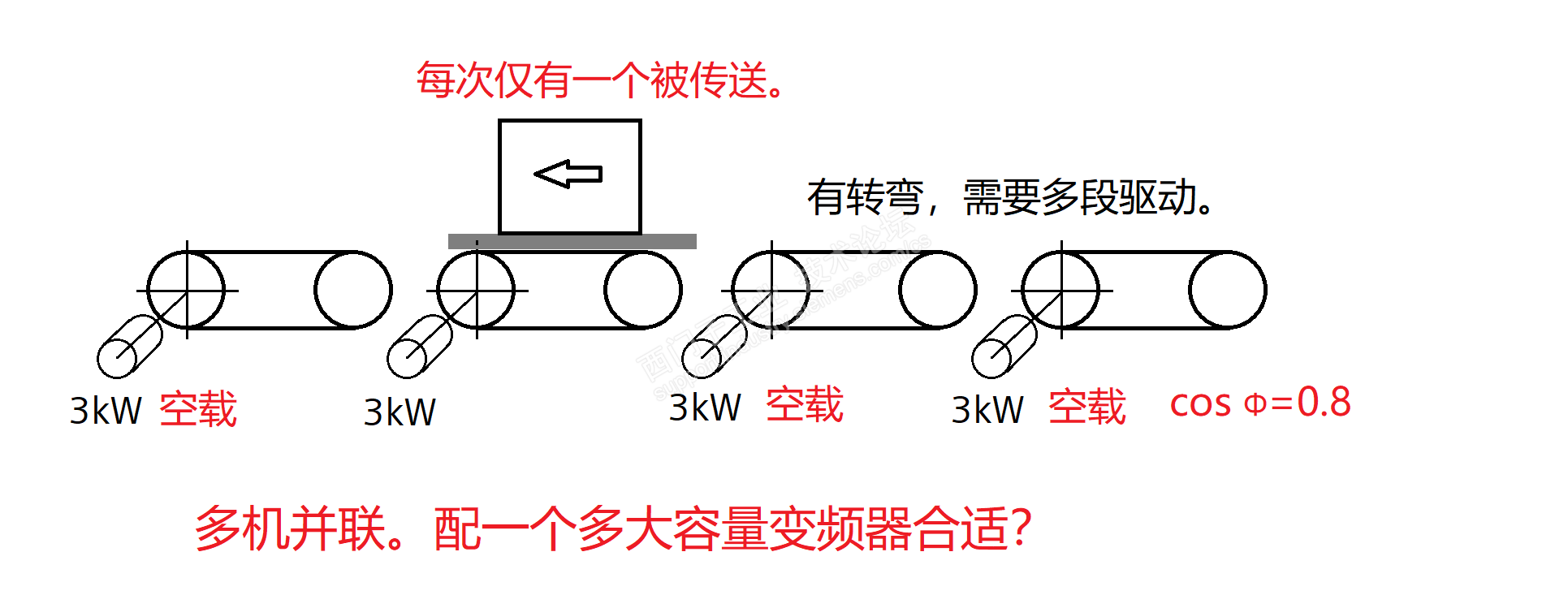

以下是引用jacky_andy在2022-09-06 23:30:27的发言 >11楼
0.6x4x3kW=7.2kW?
其中有一台是带负载的,是不是应该是0.6*3*3+3=8.4?
以下是引用yming在2022-09-03 21:19:57的发言 >9楼:仅以此图为例。功率...
引用9楼详细内容:
仅以此图为例。
功率因数 0.8,很容易得出无功电流为0.6 。
无功电流,是由变频器的电容提供的。那么至少要选择变频器容量要满足需要提供的无功电流。
所以,至少应为:0.6x4x3kW=7.2kW(选7.5kW容量变频器)
你说呢?
以下是引用jacky_andy在2022-09-03 17:12:55的发言 >6楼:请求解惑。这种应用...
引用6楼详细内容:
请求解惑。
这种应用应该如何来配置
以下是引用yming在2022-09-02 11:59:15的发言 >3楼:举个实例问题吧。...
引用3楼详细内容:
举个实例问题吧。
这种一拖四情况应如何配置驱动变频器容量?
只有一台电机在工作。
用3KW变频器,肯定太小。
用12KW变频器,肯定没必要。
变频器的输出电流能力,至少要能够提供4台的无功电流。
无功电流和视在电流两者差距很小,回头选型还要向上规格化。
