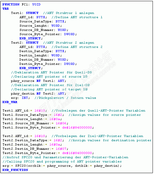

以下是引用Letham在2022-09-06 14:43:19的发言 >2楼
 使用AT 不用编程
我的应用是:
自定义一个函数,输入参数的类型是一个any类型(实际传入的是一个DB块内定义的一个数组),我在这个函数里对这个any指针进行操作,读取数组的值,进行后续处理。
这个示例是把某个DB块的数据变成any类型,传给SCF20功能块。
这个示例和我的需求不一样,等进一步指点一下吗?我的需求就是怎么把any变回Test1这样的结构,以便获取到相关传入的数据信息
