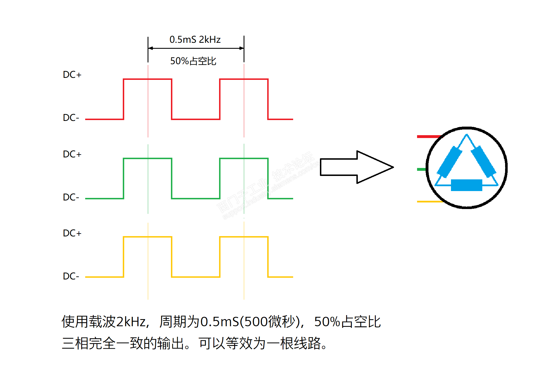

首先,这些IGBT需要驱动;导通 - 关断。
有个前提是,同相(ABC)的上下两IGBT只能有一个导通。(上下同时导通就短路了!)
实际上,为了避免上述状态出现,过渡还需要上下两IGBT完全关断。
为了SVM介绍简化,暂不描述此状态。
我们添加上下两组驱动(下组为反向驱动)
如下图:
现在,我们给三组控制极,发送完全相同的2kHz(就是我们实际常用的载波)50%占宽比的矩形波。
毫无疑问,这时,电机线缆、三相绕组也完全相同的电压波形。
观察一下载波:2kHz 周期为0.5毫秒。
这是什么状态?
这就是变频器起始输出的开始使能状态:有载波电压、无线间电压、无电流。
电机状态表现为:零电压、零电流。
问题:如果此时,电机绕组是短路的,或者电缆之间有短路;会有问题么?
