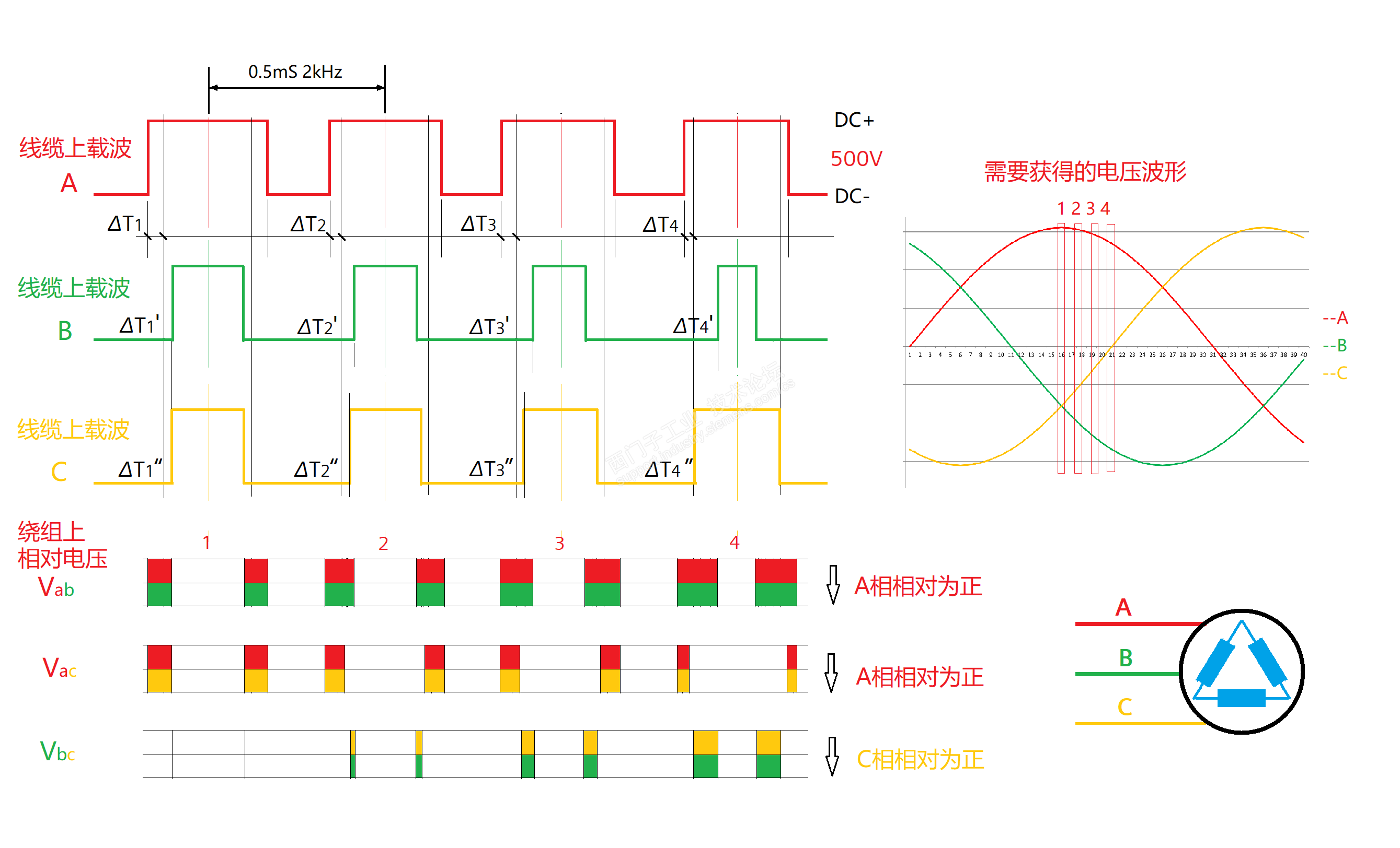

要想使用SVM方法调制频率。
首先,我们需要做出一套三相“正弦波”电压波形数据。
右上图,是我们需要的三相正弦波电压波形。
我们从1/2π处,取4点。作图为左侧:
第一点,A相为正,BC两相相等(同前)ΔT1的宽度决定了这个电压波形的最大电压。
第二点,AB相收窄,C相加宽
第三点,AB相继续收窄,C相加宽。
第四点 C相恢复到50%脉宽。(关键点)
讨论一下:
1、ΔT1最大宽度 99%,对应满电压输出。
2、我们只说电压波形。由于它是正弦波,我们并不需要2π的,也不需要做出π的数据。因为它是对称的、是镜像的。
3、正因为三相的相位差120度是固定的。所以只需要一套数据。

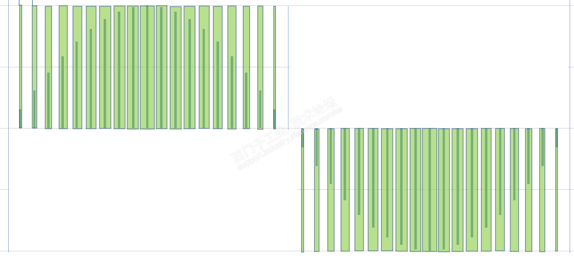

根据ΔT的宽度决定等效电压的原理。那么,我们可以将直流母线电压(500V)分度1%(为5V)。
下图:最窄5微秒,最宽495微秒。
注意:这是需要的三相正弦波电压波形数据。
然后就可以开始调制输出频率了。
