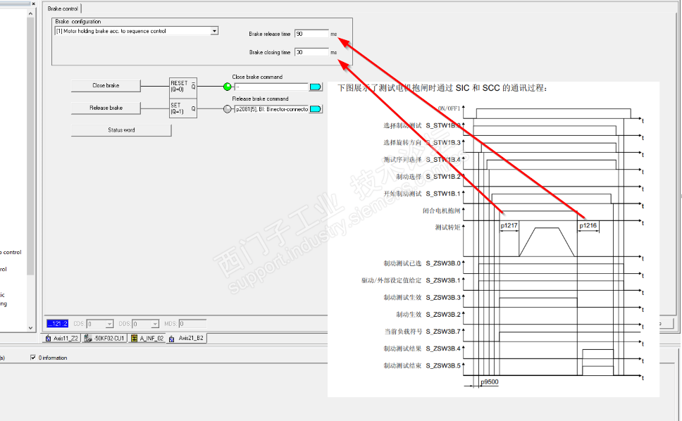

回复:S120-抱闸测试后伺服位置会跑大约0.1mm
攻城狮_Bruce
    73
注册时间:2021-02-24
发布于 2022-09-09 10:55:42
2楼
以下是引用静好时光在2022-09-09 10:11:03的发言 >1楼
通常我们使用SBT功能来控制抱闸,试试更改p1217参数试试
厉害,铁子.
谢谢
