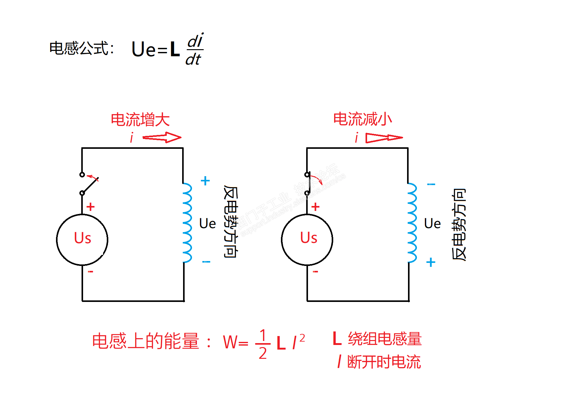

说说输出电流。
对于纯电阻负载,没啥可说的。阻性负载电压电流相位一致,波形一致,有功电流。
我们看看纯感性负载(电机绕组线圈)
电感自感反电势:
Ue=L di/dt   L=电感量
表明:绕组的感生反电势 由电感量和其上的电流变化率成正比。
1、电流没有变化,就没有感生反电势
2、电流的增加,反电势正向;电流的减小,反电势反向
3、合闸,电流从当前电流上升,产生反电势抑制电流上升。
4、断开,电流从当前电流减小,产生反电势,维持电流减小。
(急速断开,产生非常大的负反电势;击穿空气,形成电弧。)
 电机断开时,电感释放的能量W
W=1/2 L I2 (其中电流 I 为断开瞬间前的电流。)
根据电感反电势定义,我们可以得出:空间矢量调制下,三相电势差作用在电机绕组上的状态:
当电机加上负载后,呈现有功电流。两者的合成,就是电机电流。
