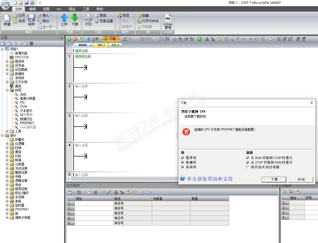

回复:ST20作为Profinet的IO设备IB1152地址无效

以下是引用江南小虾在2022-09-09 12:49:26的发言 >2楼
之前下载不提示这个,现在下载提示这个了,那应该是ST20不支持做profinet 的智能设备了
对固件也有要求,我记着好像得V2.5及以上。
