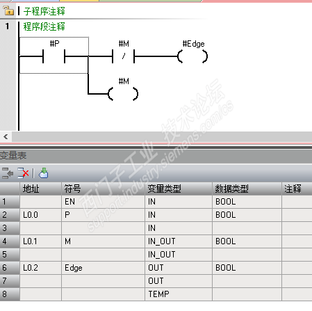

回复:看西门子的视频教程,照着做了里面的子程序,添加到了库。

终于打开了。右键不管用。
程序就一行。
