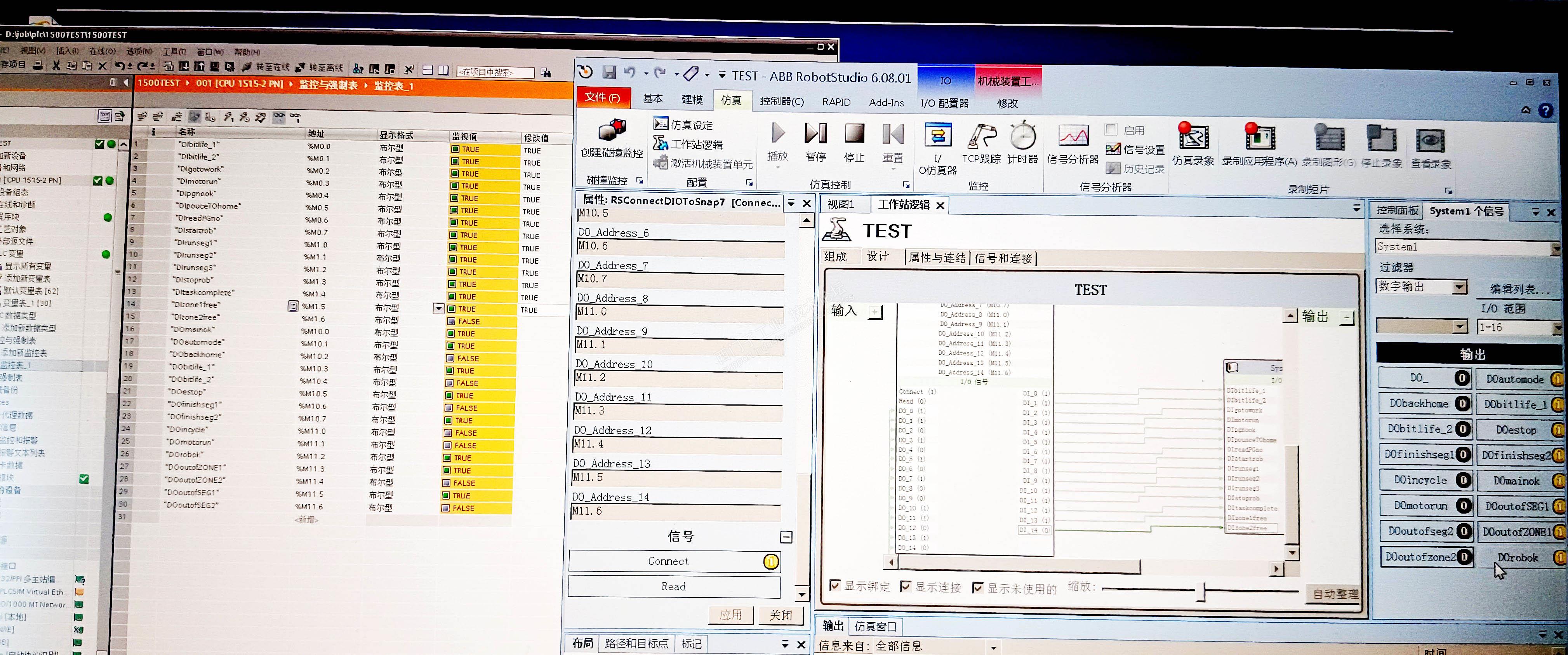

SNAP7与TIA15.1通信问题
mupeng
    51
注册时间:2020-04-09
SNAP7与TIA15.1通信问题
769
2022-09-10 09:35:30
robotstudio与TIA15.1通信,robotstudio安装了插件SNAP7,TIA15.1安装了PLCSIM ADVANCED 3.0,通信建立后改变SNAP7输出会立即改变TIA里的输入变量,但是改变TIA输出变量不会立即改变SNAP7里的输入变量,只有在点击READ按键后才会改变,请教一下是哪里设置不对吗?
