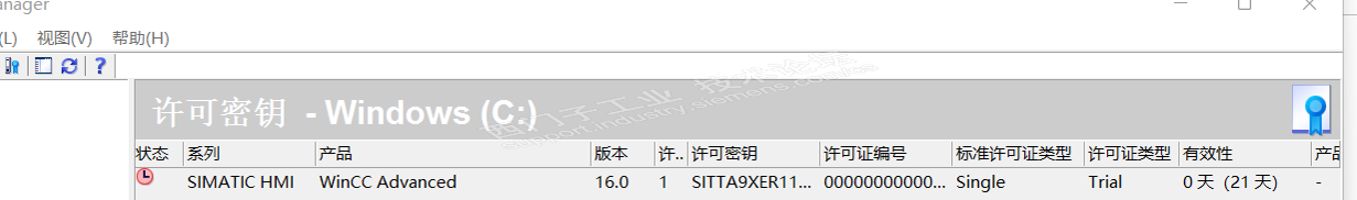

西门子精致触摸屏编译错误,不能下载

解决方法:安装 SIMATIC_WinCC_Panel_Images_V16后。直接下载程序就会自动更新固件
