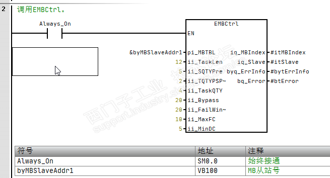

通讯主程序,调用EMBCtrl。接口参数是用户任务表首地址、预置的从站数量、每个从站的任务数量、12是固定的用户单个任务长度、实际的任务数量、出错从站通讯中被Pass的轮询次数、通讯失败的统计窗口、失败次数、成功次数。
设置完毕,系统自动执行程序。
当实际的任务数量超过预置数量时(无论是从站数量还是每个从站的任务数量),超过的被忽视。
