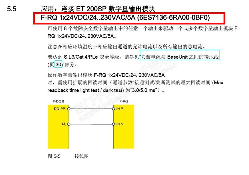

请问这个F-RQ模块干嘛用的,和F-DQ有啥区别,为啥要接在F-DQ的后边,请知道的前辈帮忙解答一下
