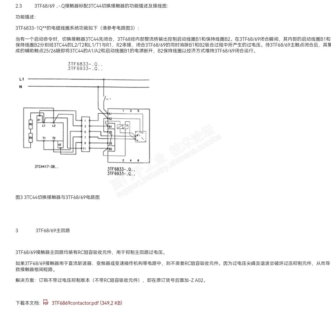

3tf6869接触器内部使用直流线圈,断开线圈时容易产生操作过电压损坏整流桥,对于单线圈的cd型要配置压敏电阻,适合频繁关断的场合,而对于不频繁关断的场合则使用Q型双线圈。
双线圈有什么意义?不仅仅只是经济性。
首先要理解磁路的概念,接触器未吸合时,磁路不通,需要大励磁电流,接触器吸合磁路闭合了,仅仅需要小电流即可维持吸合,长期运行既可减少电流消耗,主要还是避免线圈过热。q型需要辅助触点的配合使用,不适合频繁通断。
