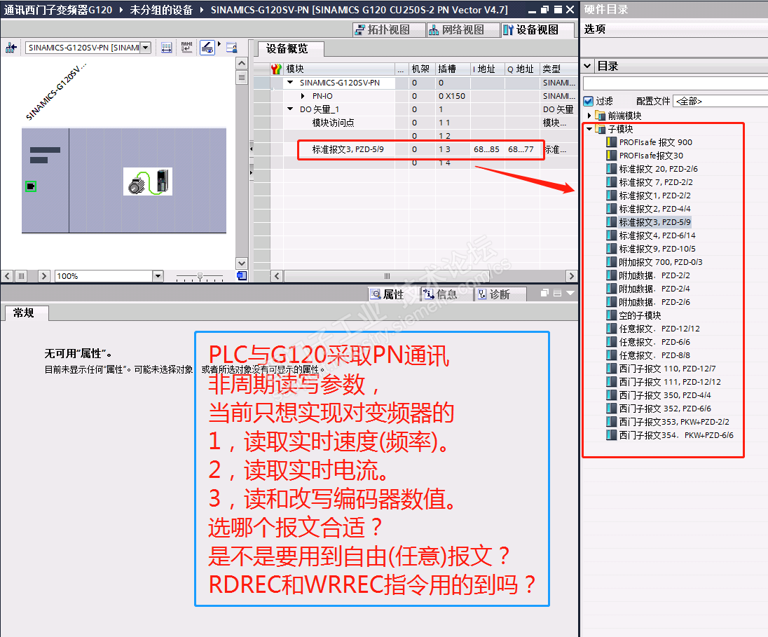

新人求助大佬们!
我对PN通讯不了解,最近才刚刚开始尝试使用西门子的变频器。
说明书里面很多内容,每个字都认识,但连起来读却没法弄明白说的是什么意思。
如图所示,我现在也不敢有多高的要求,暂时只希望能通过PN读取到变频器的实时电流就心满意足啦!
1,那么多报文,我一条条的拉进来组态,看目录信息下的文字描述,都是差不多的意思。搞不明白,哪一条报文就适合了,大概的就选了个标准报文3.
2,我对照着操作指南非周期PN通讯的例子1和2,也建立了WRREC和RDREC指令,可是看资料半天,也弄不懂,它是怎么对应上P2900、r2902[2]~r2902[5]这些参数的。
要是能看懂,估计也就会知道怎么读实时电流啦!
说明书的目的都是相同的,
也许是设计思路和理解问题的角度不同,
导致我作为一个初入使用者,
感觉就像是鸡同鸭讲...很悲催的...
恳请大佬们指点一下!
