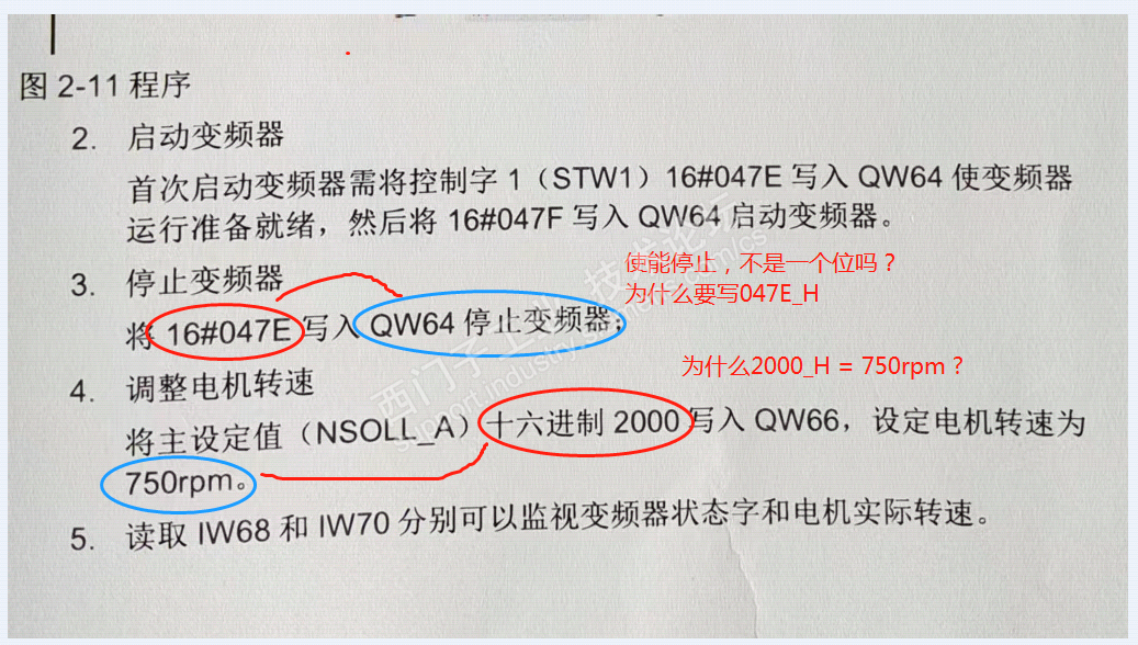

还有这些截图中的信息,我真的看的一脸懵逼。
2000_H = 750rpm ???
我怎么换算进制也弄不出来这么一个等式啊?!
那我要设定1300rpm,16进制又该写什么?
完全不着调的感觉...
悲催的....
恳请大佬指点一下!
