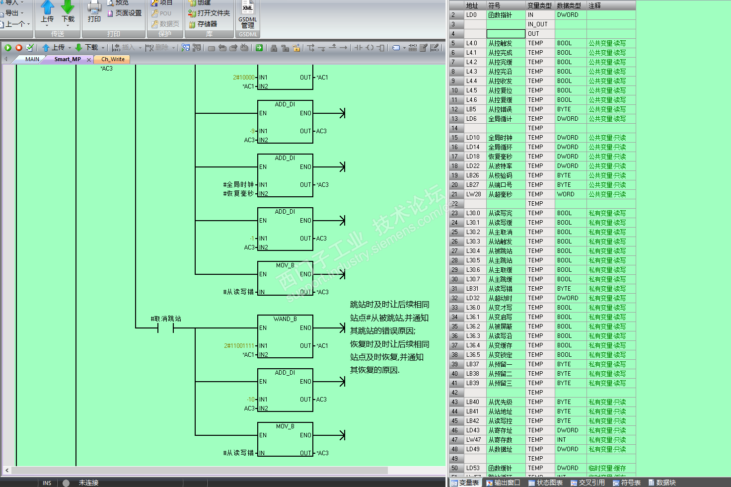

V1.6最终版修改了1:某个任务掉站后及时的将错误信息通知到后续站号相同的从站;2:MBUS_CTRL全扫描;3:时钟DI相减后面的比较指令从减法指令的ENO处移动到减法指令的EN处,主要是防止减法指令溢出后,结果虽然正确,并且可以拿来使用,但减法指令的ENO不输出可能导致比较指令失效;4:并且修正了第7网络反复指回首个私有区首地址的疏忽,方法是在网络7的最后面添加上一句指令MOVW AC0 AC2形成一个"上升沿"即可.以上4点虽然都不会导致致命的错误,但是需要修正.
(1)如下图未修改前,虽然能够及时通知后续相同站号的站点跳站(#从被跳站==1,#从超动时都被更新),但#从读写错没传递给后续站号相同的站点,导致后续相同站号的站点只知道自己被跳站了,但一头雾水,不知道自己被跳站的具体错误原因,心里很疑惑.
(2)如下图修改了通讯错误通知部分的程序
(3)如下图修改后可以及时通知后续相同站号的站点被动跳站,重算其#从超动时,并通知其错误原因.(Retries重试次数VB386由默认的2次改成0次).动图:PLC的硬件RS485口没电气接线所有站点都掉站时子程序  Smart_MP的运行情况.

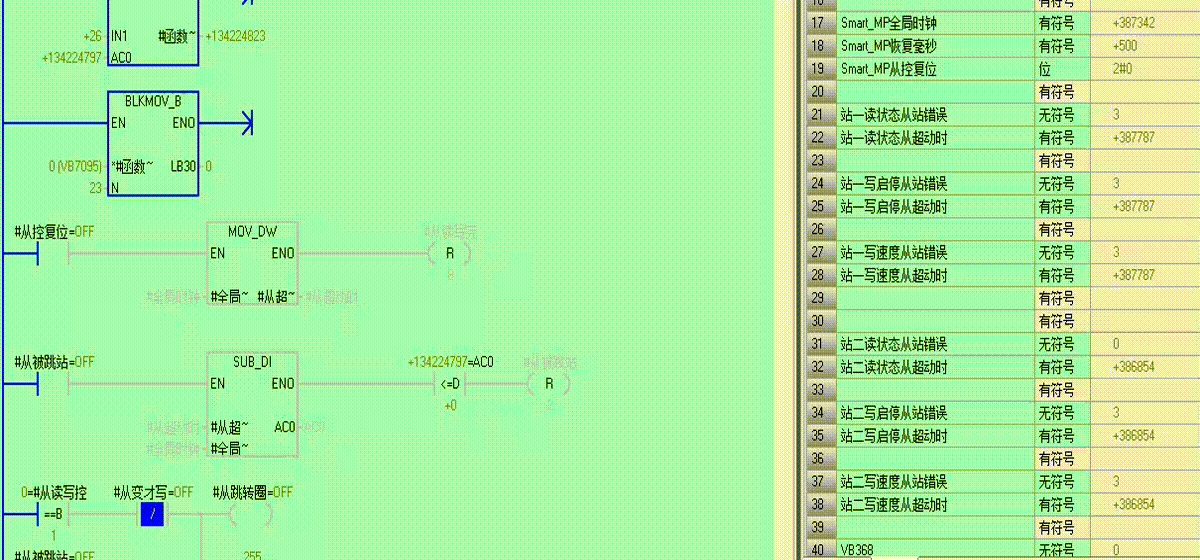

(4)如下图将程序导入任意一个S7-200Smart-PLC且控制的RS-485硬件接口电气上未连接任何从站,此时四个从站全掉站的情况,调整恢复毫秒为300ms,如下图所有站号相同的从站只有一个任务在尝试恢复链接,其余站号相同的任务被持续的因为通讯错误而跳站即#从被跳站==1,并持续更新其恢复时间即#从超动时被持续重算.
