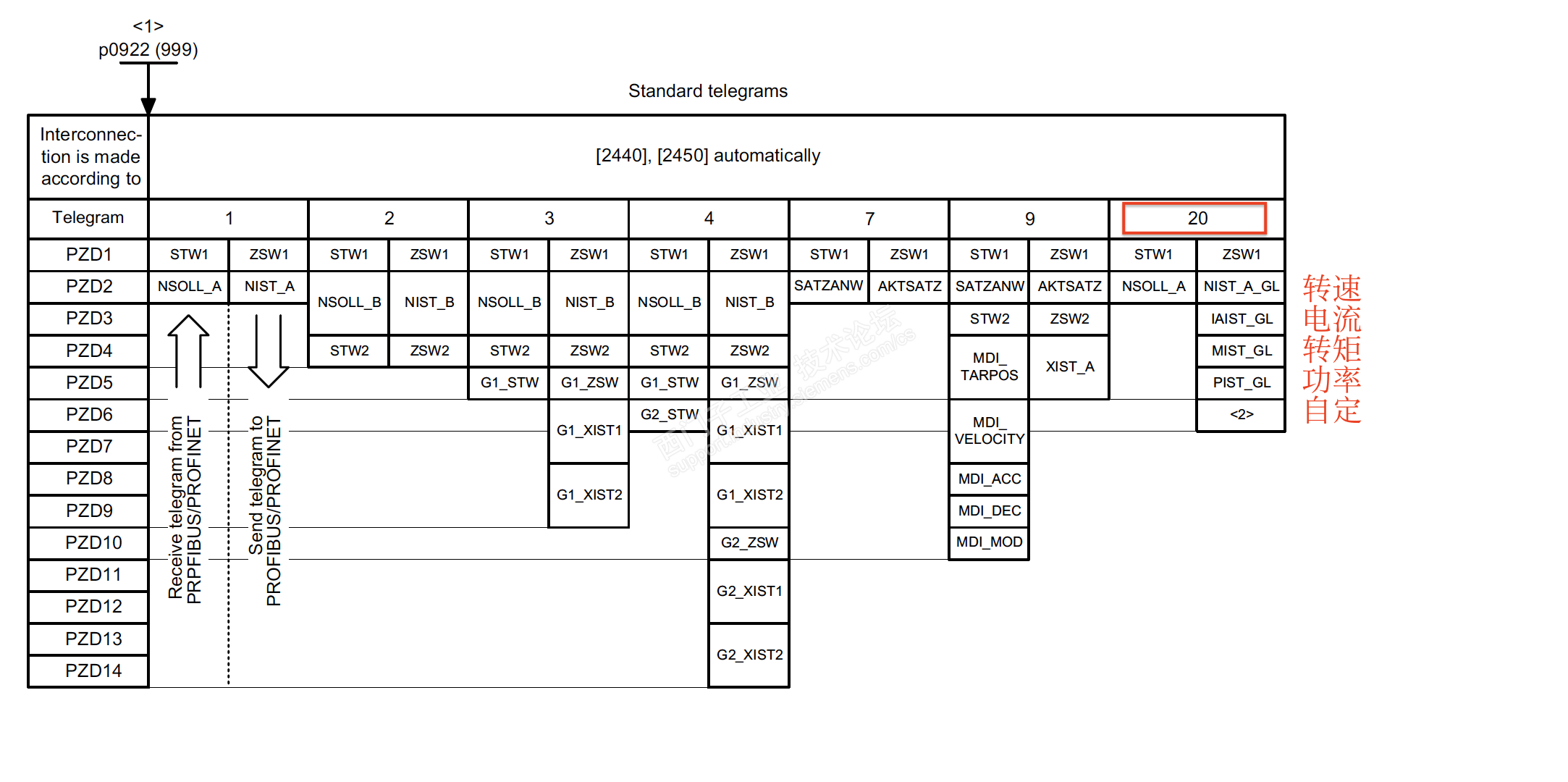

以下是引用cjjf22在2022-09-17 08:51:51的发言 >5楼
大佬,帮忙看看,我这PLC和PN设备就是连不上?
我是照着西门子的PDF资料,一步步通过【其他现场设备-PN_IO...】找到G120的PN_GSD文件,组态非周期通讯的。
以下是引用yming在2022-09-16 18:09:53的发言 >3楼:你贴出来的所有这些...
引用3楼详细内容:
你贴出来的所有这些报文,都不是非周期报文!
是这样的:
一类称为:过程控制。它是在规定的周期内,控制器与IO设备连续通讯。不可间断!IO设备的运动、动作通过报文来控制。具体就是PZD字段来定义。
这类周期通讯需要设置、配置,双方都“知道”!预先就准备好数据。便于快速交换数据。
另一类:数据通讯。
  • 一种方式是报文添加PKW字段,将需要的访问的数据夹在周期报文中传送。其过程需要几个不定的报文周期(非周期)。报文组态为4PKW 4/4PZD的样子
  • 还有一种方式是直接用非周期通讯功能,如FB286/287(SINA_PAPR);需要读写时触发调用。
驱动器那边报文设置好了么?CU250S-2PN是用什么调试的?
你的博图可以调试G系列驱动器么?
博图有StartDrive时,不需要从通过【其他现场设备-PN_IO...】找到G120的PN_GSD文件”
是从【新插入】,选驱动器。
若你的博图没用免费附加软件StartDrive包,就需要单独用Starter英文软件,去配置CU250S-2PN,配置IP,设备名称;配置报文。。。。。然后才能连接。
若驱动IP,设备名称与IO控制器组态的完全一致,才可能连接上。
若两边报文配置一致,才可能通讯成功。
博图+StartDrive 在一个软件里修改,两边会自动修改一致。
你用的报文20没问题,它里面本身就包含了电流。
但是你用的指令RDREC是有问题的。为啥不用SINA_PARA_S(FB287)读单一参数?
