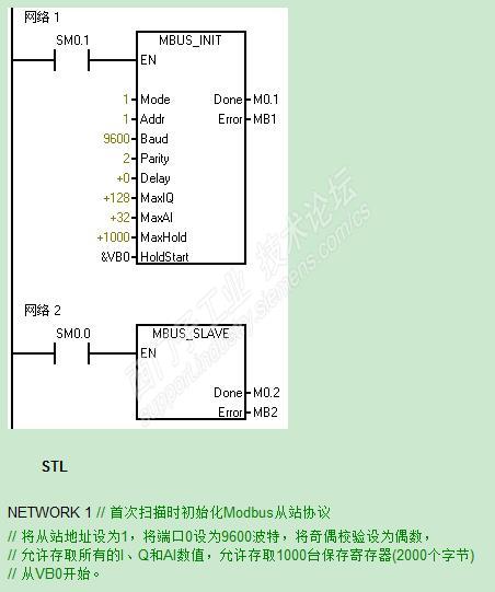

回复:用modbus通讯传送一个位可以八个位也行,但是传送两个位或者其他位时不行

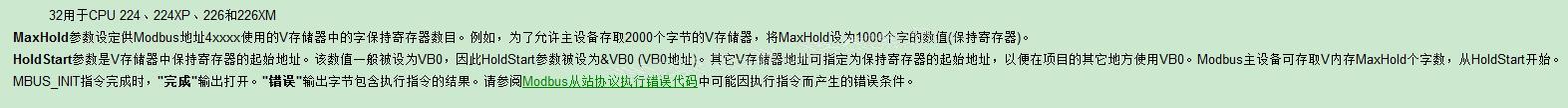

以下是引用YUKJ在2022-09-17 11:33:58的发言 >7楼
按照你的程序,从站接收主站的数据存储在VB0, 没有VB0与QB0关联的程序,QB0不可能会响应主站IB0的。
你最少在从站上增加:
LD     SM0.0
MOVB   VB0, QB0
首先感谢您不厌其烦的回复。但是我想知道需要存在VB0里吗?一样的程序我将主站中的count改为1,主I0.0能写入从Q0.0:count为8主IB0也能写入从QB0,这是不是说明主站的数据没有存在从站的VB0中,而且我看帮助里说的是允许存取从VB0开始的多少个字节,没说主站的数据存在从站内啊。。。。
