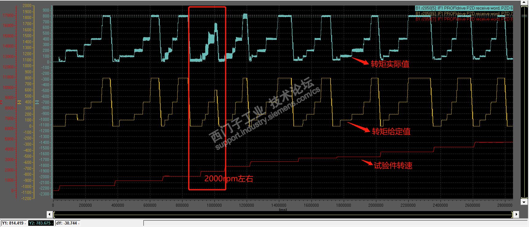

以下是引用扛把子选手在2022-08-03 08:57:56的发言 >3楼
有开环测试过
第1个问题,转矩给0的时候,PLC闭环不参与。加载电机使能与去使能  扭矩传感器采集值差异大
第2个问题,除了在2000rpm附件加载转矩有大周期波动,其他转速加载还算是比较理想。如下图:
以下是引用Zane在2022-08-02 18:23:31的发言 >1楼:你PLC闭环是不是...
引用1楼详细内容:
你PLC闭环是不是有问题呀,先开环测试
我看您开环下,加载电机给转矩后,HBM的扭矩实际值也有30NM的波动呀,我感觉也不小了。我前些天也做了一个速度轴的对拖,目的是增强轴的速度稳定性(抗冲击)。发现施加反向力矩的电机(相当于您的加载电机)做力矩给定,无外环的PID控制,加载电机的力矩波动能有2NM左右,远大于西门子的官方资料说的0.6%的力矩波动。加上减速机的放大左右,可能实际到轴端的反向力矩波动就更大了。
