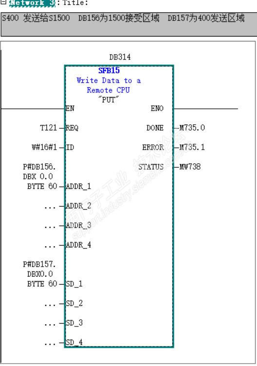

一台电脑里,装了两个虚拟机,分别使用step7 v5.6与博途 v17,如何用step7做主站,博途v171做从站,建立通讯?
step7用的s7-400,博途用的s7-1500。
  1. 首先模拟或者仿真通讯是没有任何意义的,因为你最终的工作机制是400 1500 PLC.
  2. 其次,你更应该关注的是你的数据交换,数量,速率,稳定性,通讯方式。
  3. 两侧PLC 的变成以及数据处理方式等。
按照你的要求,因该采用的是S7通讯方式, 以下仅供参考 400侧方面
然后再做一个心跳检测,基本就是这么简单,
请参考,因为电脑的机制跟PLC 是不同的,特別是中断,有些程序在电脑上可以模拟,但放在PLC 你就发现结果不对,
所以仿真一般仿真的是数据结构以及逻辑框架,但无法真实的彻底体现最终执行结果。
