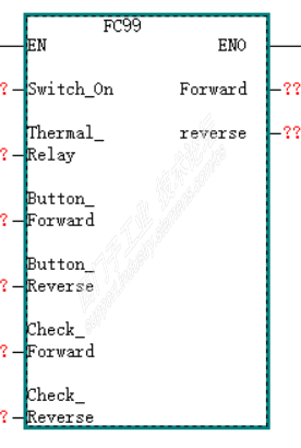

诸位师傅您好,对编程我也算是葫芦小白了。图片上的接口使用含义不太名明白,请教师傅们有空说说,谢谢
  1. 清楚自己编程FC/FB 的目的。 针对你这个情况,这样说你可能好理解一点。
    例如你的MCC控制部分,有100个 同样逻辑处理的控制回路。例如星三角启动,电机正反转灯。
  2. 那么按照电机正反转来说。
  3. 这样程序逻辑处理一次,然后依此调用,这个时最基本的,
  4. 现在用SCL 一次就可以写完的。
