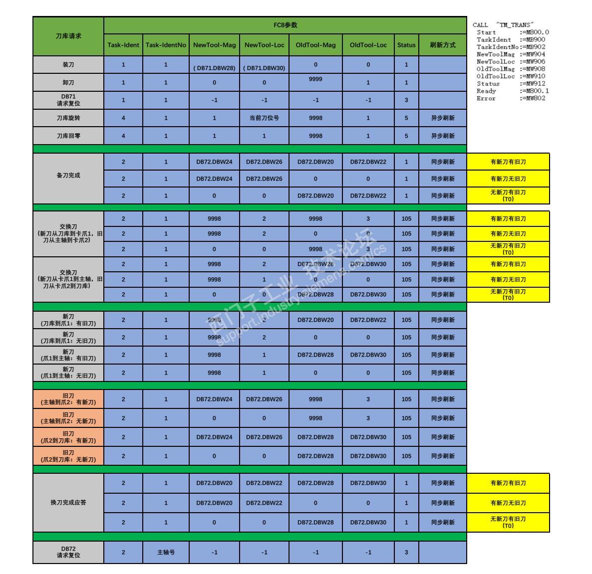

以下是引用隐身人在2022-09-19 14:00:38的发言 >2楼
第二个刀库的应答,只要建立第二个刀库就行,然后它就第二通道,使用第二个刀库的信号,和第一刀库方式一样的。具体应用哪里有问题再一起讨论好了。
前辈你好,这是圆盘机械手刀库的动作应答,这是1通道的,比如2通道和1通道一样也有一个同样的圆盘刀库,一个主轴。请问这个应答表里的地址应该怎么填
