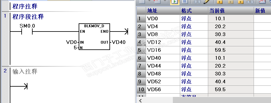

回复:浮点数批量传送的问题
YUKJ
    3347
    71
注册时间:2014-04-28
发布于 2022-09-21 09:06:10
8楼
采用双字块传送指令,传送后所有数字与之前相同。
贴图
