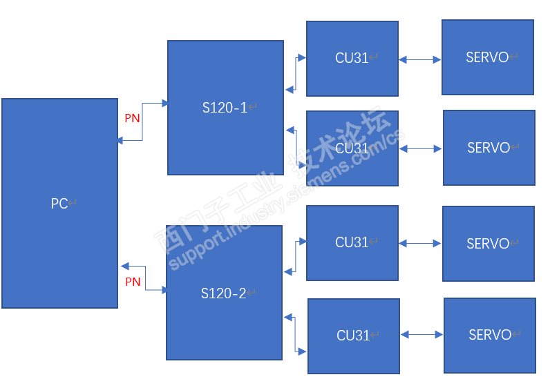

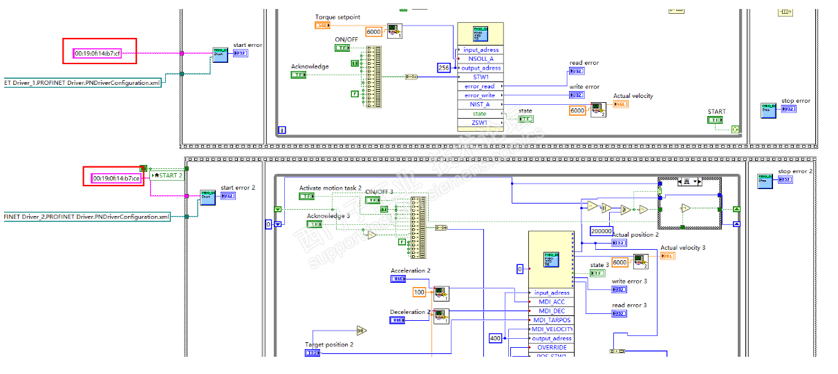

大家好!我最近在使用labview调用PNIO.dll控制S120的时候遇到以下一个问题(参考资料为:https://support.industry.siemens.com/cs/ww/en/view/99684399)
控制架构如下:1台电脑控制两个S120模块,当我单独控制其中一个模块,运行是没问题的。
当同时控制两个模块时,则有问题,我感觉是这个dll只能被调用1次。
以上问题,请各位高手赐教!
