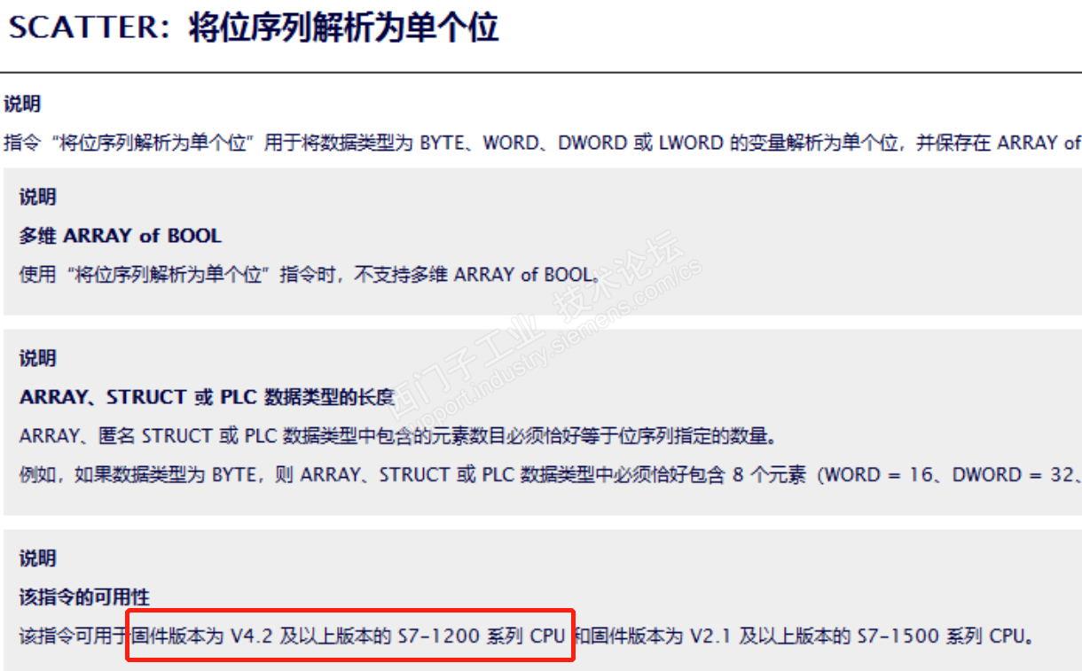

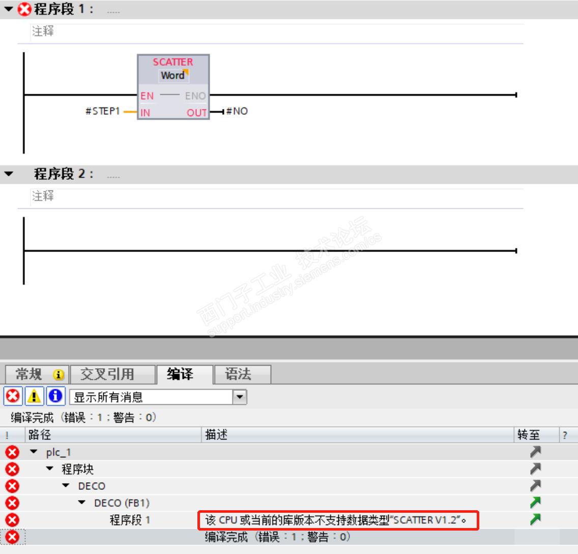

如图所示,博图版本17,1200固件4.5
手敲SCATTER指令敲不出来,从1500CPU程序复制过来编译错误
查手册1200固件4.2以上就支持了。
难道是库版本不对?
这怎么解决呢?
